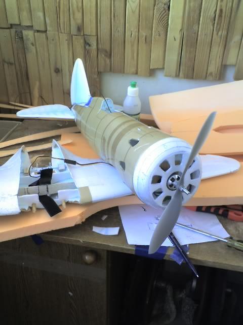

Подсажите, как сделан доступ к аккумулятору. Сложил “всё в нос”, но как-то никак не придумаю эстетичненькую крышечку для отсека.
у меня акк находится в крыле,перед лонжероном ,крепиться на “липучке”
на ентом фото видно rcopen.com/files/4821862d9970730077eae0ac
держиться крепко,тем более что в том месте где крыло вставляется в фюз на штырях сделан силовой шпангоут,тоесть акку улететь не куда.

Вот, получается такой толстяк
Масштаб 1/10, размах немного увеличу от масштабной длины. С обшитым центропланом и ХО весит всё пока 98грамм, без обтяжки, без “лица” капота.

valera_o
Сложил в нос почти всё
Получается пока такая центровка, без обтяжки и мотора с винтом
Тема монументальности зализов слабо раскрыта
Издалека слегонца уже похож)))
boroda_de
valera_o:
Должно получиться, хотя смотря с каким мотором. в крайнем случае липольку придётся побольше брать. Сервы элеронов тоже ближе к передней кромке желательно…
Центровка (на глаз) у такой модели где-то в 20% корневой…
Кузя
valera_o:
Вроде поперёк акк должен влезть.
valera_o
Поперек надо померять, но положить его не очень удобно, или над машинками, или над мотором. Если над мотором то надо будет какую-то полочку делать. Так получается, что акк катапультируется над движком, и есть за что его “прилипучить”, если на полочке над мотором - липучить к шпангоуту или охватывая подмоторную бобышку, но теперь акк лететь будет, отрывая шпангоут и мотор… Вот как бы тут закрепиться, если вдруг придется таки над мотором располагать?
Крыльевые сервы буду под переднюю кромку ставить, однозначно.
По мотору есть два варианта, или имакс2215-25 или кетайский звонок 2409-12, первый 62г, второй 73г. Первый под бОльший винт(с 10х4 получал больше 900г тяги), второй - под меньшие винты… Но звонок имеет бОльшую мощность, тот же И-3 с имаксом был вял и дрябл, со звонком - вполне летуч. Но “лоб”. Ой, чёто я ввязался в это дело… А только ведь хотел попробовать фюзеляж отформовать)))
