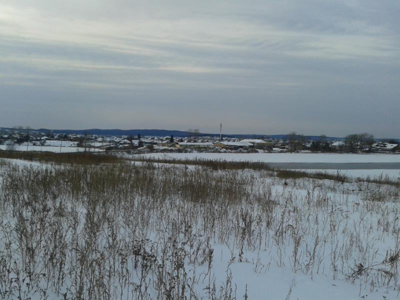

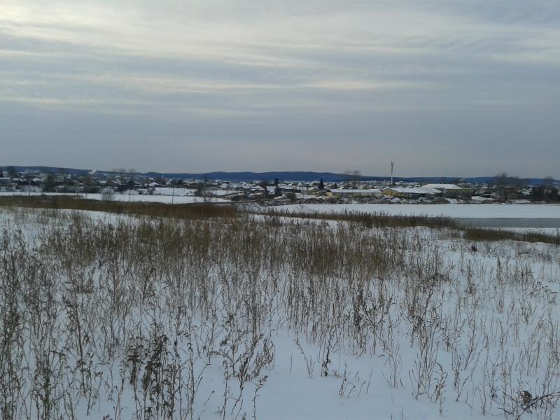

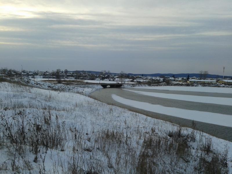

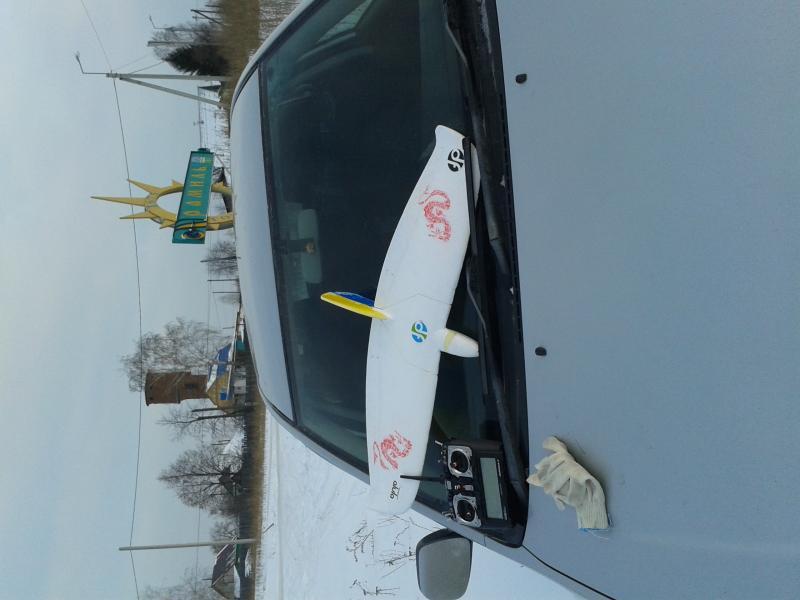

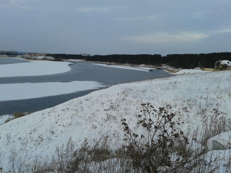

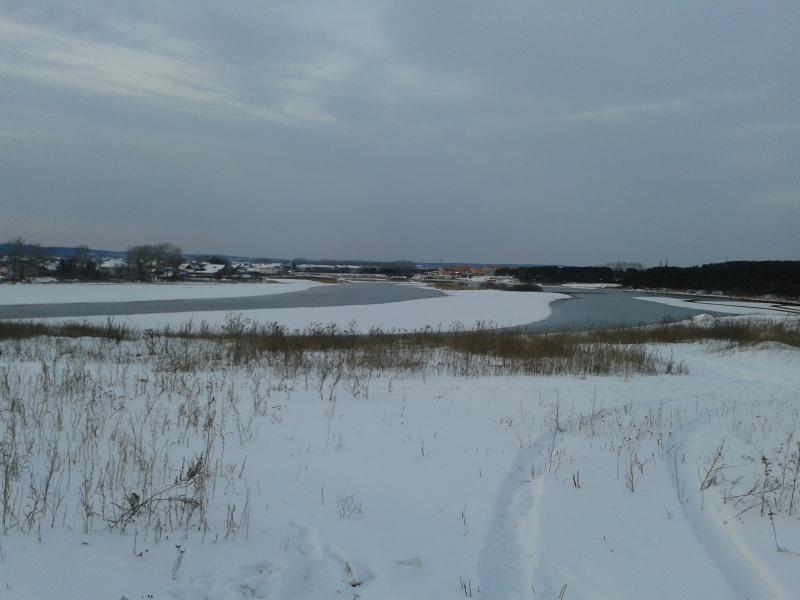

Сегодня налетал два часика на птице , нашел склон в арамиле. Ехать прямо в арамиль ,после рынка все по главной, на первом перекрестке со светофором
налево , прямо по главной до зеленого знака с надписью Арамиль.
p.s … а нос то у алулы слабый , пошел клеить (вставил через весь нос карбоновый штырь , но не очень помогло))))))))
