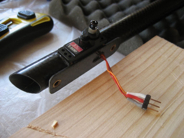

Добрый день всем. Извините все что долго не писал. К сожалению работа не позволила насладится сборкой планера самостоятельно, и пришлось просить друзей по клубу собрать сей агрегат. Сегодня вот вернувшись из командировки получил готовое чудо - если погода позволит завтра будет облет и фотки… Как кто-то сказал хвостовой стабилизатор немного не паралелен центроплану.Сразу возник вопрос по перевозки , так как что бы собрать планер требуется до 30 минут если снимать хвост и центроплан… Кто как решал проблему коннекта хвоста и центроплана к приемнику?
по простому
и мультиковские разъемы
Сейчас машинка руля высоты стоит в руле направления и сделать разъем на хвост очень сложно - там еле пролазит коннектор машинки и провод от другой машинки. А что з аразъем в центроплане использован?
. Кто как решал проблему коннекта хвоста и центроплана к приемнику?
Поставить на центроплан разъем 9 пин VGA. Если хвост новый с сервами в киле тоже придумать разъем.
Так никто ж не мешает распилить то место куда не влазит под свои габариты!

Для Артема - А почему разъем мама в крыле? - я бы сделал маму у приемника… а папу в крыле сделал бы свободноболтающимся…
Для Ветал - распил это не наш метод 😃
