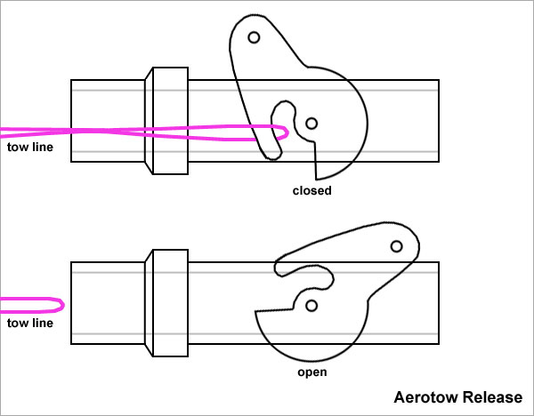

Сделал механизм отцепа буксира. Думаю, пара картинок всё обьяснит лучше всяких слов.

По механизму. Есть шанс, что не заработает. Обычно фиксирующий штырь ведут вертикально, не горизонтально.
Да, шанс есть. Я сделал его по некоторому подобию расцепов, что ставят на буксировщики.
буксирная петля работает на срез подвижного затвора, сам затвор имеет диаметр 2,5 мм, приводится в движение 12 кг машинкой при плече на качалке 10 мм. Осознаю критическую важность этого узла, пока не установил его буду испытывать с двухкратным запасом- подвешу груз 20 кг и попробую расцепить. Спасибо за наблюдение.
На здоровье. Болезнь легче предупредить, чем лечить. 😃
