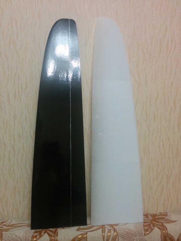

Внесу свои пять копеек. По результату прошлых сезонов захотелось жёсткое крыло на ветер.
Половинка заформована. Масса сердечника и консоли соответственно.
Элур 0,08 вдоль, поверх стекло 48 г/м под 45 градусов. Понимаю, что и 25-ого стекла заглаза было-бы, но заформовал то, что было. Элур пропитал, и между плёнками с фанатизмом раскатал жёстким резиновым валиком. Затем отжал и только после этого формовка. В противном случае в угле будет много смолы и, соответственно вес. Кстати консоль получилась ну ооочень жёсткая.
