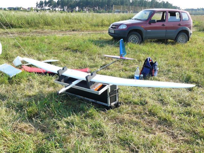

Строил года 4 назад для Blaster3 из того, что было под рукой (акрил, пэт, рейки, алюуголки, саморезы, станок для лазерной резки)
Получилось вот так:
, очень легкий и прочный.
Чертеж с пояснениями можно взять тут: yadi.sk/d/wKNz4JLZCkQ5n
