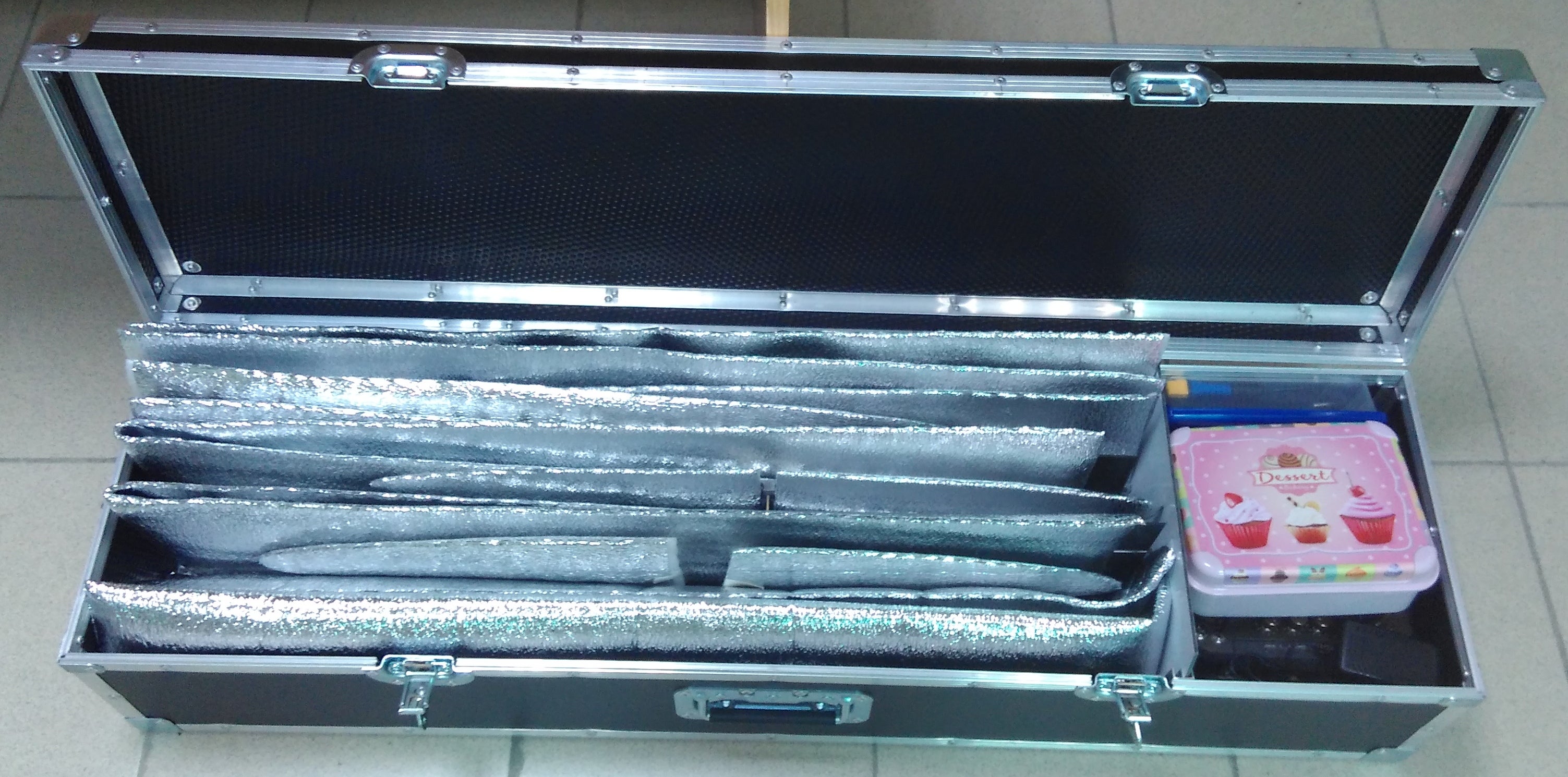

Компактный, универсальный.

EHOT:
Почему в месте крепления петлей(?) разрывы (нет) ал. профиля?
Лучший, ящетаю! 😁
taim
EHOT:
Так это фотографии ящика, не со стороны петель а со стороны замков!

ViktorF
В случае накладной фурнитуры резать профиль или стенки не нужно. Если же фурнитура врезая, то никуда не денешься.
ViktorF
В ящик поместятся два самолета, пульт и другие вещи. По сумме трех измерений 155 см, при авиаперелёте должен проходить как обычный багаж.
Сижу думаю, нужны ли перегородки.
karmann
Классный кейс! А передатчик думаю нужно фиксировать.
taim
Plus пришлось взять жильца Adventure, фюзеляж у жильца по крупнее поэтому поставил разделительную полку крыльевому отсеку.

EHOT
Крепить ручку переноски на откидной крышке - моветон?😃

ViktorF
Ну надо, так надо.
Вопрос решен с помощью Ш-образного профиля и пластины алюкобонда. Даже новых отверстий делать не пришлось, лишь четыре заклёпки высверлил и повторно расклепал.
Перестенок легкоизвлекаем.
Неман
ViktorF:
Виктор, чемоданчик симпотичный получился. Ложементы для крыльев планируете, если да, то из какого материала?
lunatik
Колесики и ручечку бы для катания ящичка, даже не смотря на то что он миниатюрный) Оно кажется что и в руке нормально пронести, но часто ловишь себя на мысли (из опыта) эх сейчас бы этот чумоданчик с колесиками по этому кафелю.
ViktorF
Влезло всё, два самолета, запас акков, пульт, две зарядки, инструмент и запчасти.
Надобности в ложементах не вижу. Ещё подопрется кое-каким барахлишком и будет сидеть всё плотно.
Вес брутто около 12 кило. Пустым не взвешивал.
