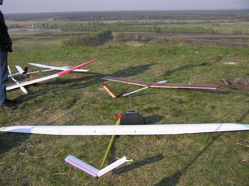

karmann
leons:
этот планер украинский очень похож
Ну да, так оно и есть!
Это Астра Алексея Надашкевича из Канады! Вернее один из вариантов…
Специально связался с ним, что бы уточнить😁
leons
karmann:
Это планер уже после Алексея строили ,
один летал и крылья у него были с микс кесона ,
а вот этот наверное не был доделан .
