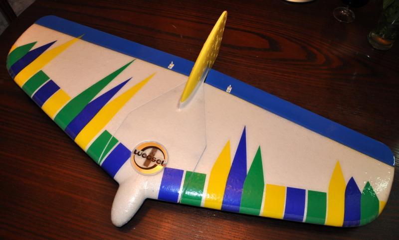

AndrewID
я тоже заказал такой комплект с сервами и акком - хороший вариант.
только в связи с пожарами в губернии великого Арни - не скоро видать увижу голубую коробочку (
Вопрос: чем можно будет окрасить сей формованный птиц? и скотчем… как-то совершенно не хочется - какие есть еще варианты? может слой эпокси или со стеклотканью? правда вес наберет… мдэ
CrazyElk
В руководстве на выбор три варианта предлогают.
  1. Скотчем цветным.
  2. Качесвенным акрилом кисточкой + прозрачным скотчем поверх.
  3. Спец проф красками по грунту аэрографом и 😂 опять таки сверху прозрачным скотчем. Так что без скотча никуда. 😆
Эпокси и стекло думаю совсем лишнее - если конечно планируется использовать по прямому назначению - для контактного боя. И дело не весе. Он мягким и пушистым перестанет быть. Станет жестоким и хрупким и сам побьется при падениях и других кусать жесче будет. А скочь для контакта мило дело. Я еще на E-Statere это выяснил, крыло обычного пенопласта армированное обычным упаковочным прозрачным скотчем выдержало встречу с на полном ходу проводом. Фюз (не армированный) пополам, а на крыле только легкая вмятина.
WBR CrazyElk
AndrewID
акрилом я-бы с радостью, но уже имею опыт - на пенопласте, элапоре он совершенно не сидит - после оклейки скотчем после крэшей или даже небольших ударов - остается на скотче в местах где он отошел и выглядит это ужасно (
CrazyElk
Увы по поводу акрила ничего не могу сказать сам не пробовал хотя охотно верю. Я и на пенопласте получал подобное.
Вот что написано в мануале по поводу акрила (смысл не дословно)
Очистить поверхность спиртом. Использовать качественные акриловые краски (нам нравятся Golden© Fluid Acrylics).
И по поводу профессиональных
Обработать поверхность фирменным праймером PlastDrip® или протереть толуолом или ксилолм для очистки поверхности. Использолвать качественные синтетические эмали такие как серия аэрозолей Tamiya Color For Plastics TS.
Про прозрачный скотчь в разделе покраски сказано может быть использован поверх покраски при этом настойчиво советуют как минимум хвост и переднюю кромку крыла усилить (и схема есть как клеть на хвосте). Правда постоянно оговариваясь “это мол не обязательное требование” и тут же добавляя “но тогда он вам прослужит не так долго как мог бы”. Типа решайте сами что важнее вес или живучесть. Мой предварительный выбор цветной скочь как самый простой, легко чистящийся, знакомый вариант. Краски если жена сподобится вспомнить профессию тогда ей их и в руки.
WBR CrazyElk

AndrewID
Визеломания в действии )
посылка получена - очень понравился кит. Сервы не бракованные, акк тоже держит 700мА - везение? )
одно огорчило - вес вышел 370гр и это без догруза, а догружать нос ой как придется. Мдэ, недаром Рихтер написал в блоге что новая партия будет полегче.
Ждем ветра в склон. Полагаю метров 10 ему нужно что-бы удержать - не меньше
CrazyElk
Странно. Чем обтягивал или красил? Мой в полном полетном весе 377г. и это уже с центровочными 35г.
WBR CrazyElk
P.S. Про ветер 😦 сказать нечего, третью неделю подряд обломись для полноценного тестирования. Крайний раз в эту пятницу по прогнозу 4-5 а в итоге штилевая фига с маком.
AndrewID
CrazyElk:
WBR CrazyElk
да я сам недопонял… красил: голубой снизу - акрил в 2 прохода из баллона, после прозрачный скотч. желтый - тоже скотч. ну и сверху по передней кромке остатки наклеек от мультиплексового пармастера + прозрачный скотч. все верно - догруз понадобился 35гр - 405гр. в итоге
