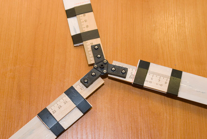

лопасти от c-30. обрезанные у комля. ну и крепеж - обрезок обычной деревянной линейки 😃

адаптирование (напильником) лопастей от хоббикинговской сиервы с-30 к дюрафлай авто-гэ
сегодня в самарский туман этот автожирчик у меня наконец-то взлетел. на удивление адекватно себя повел. ротор получился не очень сбалансированный, было видно что модельку трясет. но на управлении не сказалось.
посадку сделал практически вертикально. всё неожиданно управляемо по всем осям, вопреки прогнозу уважаемого NailMan.

Спасибо за фотки ротора технология понятна , заметили разницу во время полёта между 2-лопастным и 3-лопастным ротором ?
Я думаю правильно понял, что как раз в том месте где лопасти крепяться к голове , так …?
