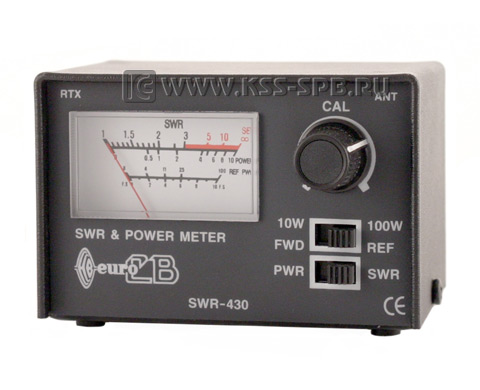

Если ни того ни другого, то сделайте из куска 50-омного кабеля, головки милиамперметра, резистора, переключателя рефлексометр-измеритель КСВ. Грузите его 50 омами и колдуйте с п-контуром. В качестве нагрузки можно взять бухту коаксиала где-нибудь с километр, или - хотябы 100м + резистор.
Ну если лень вовсе искать делать- то по тому же волномеру ориентируйтесь. Кстати, а антенку согласовываете???😉

VOVAN spb. Если уж так неймется выжать из приобретения хоть что-то путное то:
= Обзаведись хотя-бы минимумом аппаратуры для ползанья и настройки ВЧ тракта. Это нормальный эквивалент нагрузки в 50 Ом (сам спаяешь, главное чтобы был чисто активным, без реактивностей, и позволял рассеить твою рабочую мощность) и простенький измеритель КСВ на СВ диапазон (он до 100 Мег вполне нормально работать будет).
= Сделай все подключения аппаратуры к “кирпичу” и “кирпича” к антенне через нормальные 50-Омные ВЧ кабели с нормальными разъемами…
= Поставь нормальную антенну и согласуй ее, а не используй тот кастрированный 1-метровый хвост… Чтобы более-менее нормально вещать тебе понадобится штырек (естественно его надо согласовывать) длинной поболее 3 м (оптимально - длинее) и поднять этот штырек над землей еще на N метров. Стеклопластиковые удилища и растяжки помогают соорудить хоть что-то приемлимое для этого…

Описанный ксвметр проще собрать самому, нежели покупать. Насчет штырька более 3 метров - тут не верно. Штырек менее 2,8… Можно посчитать… Кстати, в где-то около 40 мгц работают пожарники, кажется моряки… Вполне вероятно, что можно было поискать их аппаратуру 😃 Но главное тут - не загадить в первую очередь им диаппазон. Насчет прохождения - 27 и 40 - немного разные диаппазоны. На 40 гараздо лучше, чем на 27. 27 самый поганый, поэтому его без сожалений под гражданскую связь во всем мире и отдали, т.к. никому он нафиг не нужен.
= КСВ-метр можно конечно и собрать… 😃 Просто при его стоимости в 10$ выгоднее его просто купить (их дофига где продают), чем непроизводительно тратить время… 😃
= А по длинне штырька - естественно надо считать реальную четверть… Просто подход один, а диапазоны RC для приложения “кирпича” могут быть разные… и 35 … и 40 … А “усредненная длинна” (средняя температура по больнице) - 3м +/- … 😃

А вобще да, выгоднее купить, ради коробочки красивой… Но этож надо в магазин пойти, а кусок коаксиала и вч-диод с сопротивлением у человека с паяльником обычно под столом находится 😃
