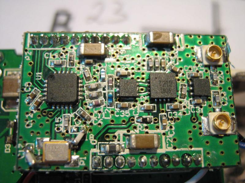

Adekamer
плохоже сильно какчество исполнения очень сильно просело после раскрутки
как было
как стало
тантал ена керамику махнули 😦 может что еше что по фото не так и видно 😦
GEOPHISIC
Adekamer:
Да уж, мне это тоже сразу бросилось в глаза… И переходнички на верхней фотке аккуратнее…
AndyBig
Adekamer:
От этого может быть только лучше, если номинал тот же 😃
А вообще, впечатление такое, что вторая плата делалась на совсем другом производстве. Такое ощущение, что это подделка 😃
Adekamer
чем это голимая керамика лучше тантала ? это пленочные кондеры - если не ошибюсь - и как они держут ВЧ я не знаю, а вот тантал ВЧ держит ХОРОШО
Musgravehill
Adekamer:
Танталовые кондеры - полярные. Я их ставлю только по питанию “+” “-”. На ВЧ ставлю неполярную керамику. Для подавления ВЧ-помех тоже шунтирую любые электролиты керамикой, которая хорошо “пропускает” ВЧ. Если поправите меня - буду рад узнать что-то новое!

AndyBig
Adekamer:
Тем, что как конденсаторы, фильтрующие питание, керамика работает значительно лучше любых электролитов - меньшее внутреннее сопротивление, меньшее падение емкости с ростом частоты. Любой электролит на частоте в несколько десятков МГц уже не работает как конденсатор. В отличии от керамики.

Baron
Adekamer:
Тантал ВЧ держит ненамного лучше обычных алюминиевых электролитов. Применительно к рассматриваемому модулю эти конденсаторы могут использоваться только как фильтры по питанию. Из достоинств тантала это низкий ESR. Полезен в импульсных преобразователях питания. В ГГц цепях танталовые конденсаторы не используются НИКАК.
Adekamer
ок - насчет тантала был неправ
тем не менее на лицо падение качества и снижение стоимости и качества комплектующих
было бы очень интересно узнать варианты простейшей модернизации приемника, в частности борьбы с ВЧ помехами от того же видео
есть идеи ?
у меня пока только идея попробовать припаять после блокируюшего конденсатора у разьема антенны по коаксиальному четверть волновому короткозамкнотуму резонатору , непонятно только на какую частоту его рассчитывать не тупо же на 2440 мгц ?

GEOPHISIC
Adekamer:
в частности борьбы с ВЧ помехами от того же видео есть идеи
Полосовой фильтр на входе, больше вряд ли что можно сделать. Либо резонансный фильтр.
Adekamer:
Сразу до конца не дочитал, извиняюсь. 😃

Adekamer
Я вчера китайским же частотомером пытался понять на какой частоте работает аппа - не смог 😃
по идее должен использоваться весь диапазон - но это по идее
в любом случае не получится сделать два одинаковых резонатора будет разбежка
подпаивать вроде удобно
резонатор буду мастерить из того что есть и брать коэф укорочения в районе 0.65-0.75 😃
просто сложно будет изготовить ровных именно по 20 мм резонатора - все равно что то где то будет больше - где томеньше
надеюсь что раз антенн 2 то удасться хоть на одной более менее попасть
в общем отложил это удовольствие до выходных - сейчас дербанить модель чтоб добраться до приемника нехочу
а там уже натур испытания помогут
сегодня хочу проверить на сколько будет лучше , если я уйду на более высокий канал видео, чтоб хотяб понять природу этого явления
еше хотелось бы узнать - что за микросхемы использованиы в приемнике - чтоб посмотреть варианты обвязки и рассмотреть возможность на аппаратном уровне улучшений. может там добавление двух дроселей поможет 😃
GEOPHISIC
Adekamer:
Смотрели спектр-анализатором. Аппа передаёт перебором частот (80 каналов) во всём диапазоне (2400…2480). Но шумовой фон у передающего модуля как минимум в два раза выше футабовской аппы. Применение резонансного фильтра приведёт к выделению только одного канала, на который настроен коаксиальный резонатор. Ну в крайнем случае зацепит соседние слева/справа. Это может привести к ухудшению надёжности связи, хотя, безусловно, сильно повлияет на помехоустойчивость от видеопередатчика (в лучшую сторону). 😃
