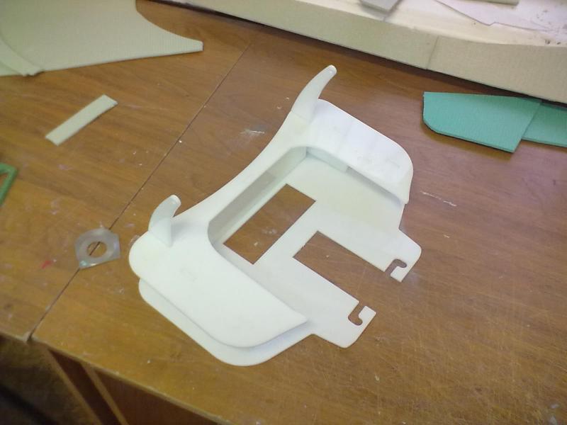

столик под turnigy tgy 9x
У кого под рукой станок с ЧПУ и поликарбонат, лазер и т.д. У меня под рукой оказался вспененный полистирол 5мм и 3мм, лобзик,и матовый черный Oracal, а столик очень хотелось. Вот что получилось из подручных средств.
Пластик легко режется лобзиком,строгается ножом,гнется строительным феном,отлично клеится циакрином.
Подробнее все выглядит так;
Есть отверстия для подключения симулятора,питания и небольшая
емкость для мелочевки.Крепление блока аппаратуры. Вверху за ручку,распорным клином-так сказать, внизу ножки уходят под переднюю панель столика.
Стойки под ремень сделаны из алюминиевой трубки,вверху петли на резьбе вставленные и расклепаны,внизу болты с потайной шляпкой вкручены без резьбы (так плотно врезались сами).
Подумал,подумал и приклеил такую овальную ручку для переноски и защиты антенны.
Хорошо получилось!!!
Самому понравилось.Пластик мягкий не будет царапать аппаратуру.Выпросил в рекламной мастерской обрезки.Можно стойки складывающиеся сделать,но потом.На все ушло 4 часа,не торопясь в перерывах между чаепитиями.
