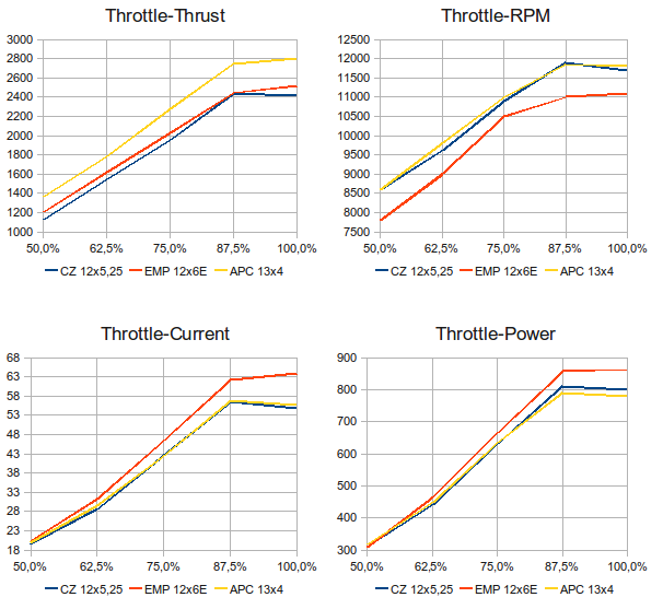

Комплектация: DX18 + AR8000
Выявлено снижение эффективности ВМГ на участке 87,5-100% канала газа. Потребляемая мощность растёт, тяга - падает: rcopen.com/forum/f81/topic239960/14 (график “Результаты измерений.”)
Есть наивное предположение, что ограничение канала управления газа диапазоном [0…87,5%] защитит от попадания в провальную зону при движении стика газа в крайнее верхнее положение.
Варианты:
  1. Ограничить диапазон канала управления: Travel adjust [-100…+75]
  2. Добавить на газ микс: UP -25%
  3. “Зажать” верх кривой газа
  4. Что-то ещё?
Прошу помочь разобраться, как правильно?

А банально винт флаттер не ловит? Или аккумуляторы нагрузку не держат? И причем тут аппаратура? Тут с ВМГ и разбираться надо.
JFF
Роман1971:
Нет. Эффект выявлен на 3-х винтах (E_Flite, APC-оригинал, EMP), сбалансированных по двум осям.
Роман1971:
Нет. ZIPPY Flightmax 2800мАч 4S1P 30C, пять циклов.
Роман1971:
Вы правы, Роман1971. Выявленный эффект обусловлен именно ВМГ, которая рекомендована производителем и которую менять неохота. Потому, есть наивная мысль убрать негативное явление через настройку управляющего канала.
Это возможно, есть варианты. Вопрос лишь в том, какой вариант правильный?
Роман1971
Вариант правильный только один - менять ВМГ. Остальное - лишь маскировка синдромов. Кстати, есть еще одна причина этого явления - на максимальных оборотах двигателю банально мощности не хватает. И начинается проскальзование. Просто если винт меньше поставить и испытания провести, то должно все нормально быть.
JFF
Роман1971:
Этот вариант не рассматривается вообще (см. сообщение #67).
Эта тема про DX18. Если нечего сказать по теме, Роман1971, то может лучше помолчать, чем засорять досужими, отвлечёнными домыслами?
