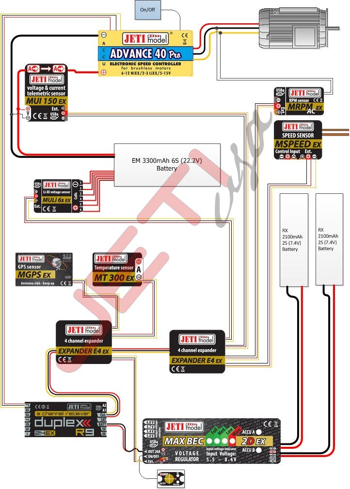

На Эсприте выложили схему коммутации устройств Джети для наглядного понимания того, как может работать телеметрия.
P.S. Там есть и видео того, как это работает в реале.
