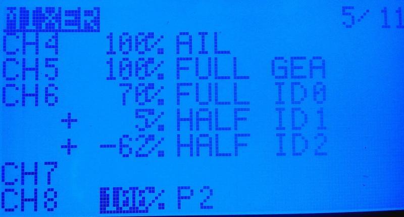

vipserious
Решил проблему.
Напомню. У меня NAZA-M v1, аппа 9XR, радио v8fr-ii. Схема “Quad-rotor X”
Настройка канала U (он на радио шестым).
При этом рекомендация производителя NAZA соблюдается. Трехпозиционный переключатель имеет следующие параметры:
ID0 - GPS Attitude
ID1 - Attitude
ID2 - Manual
