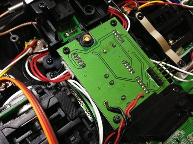

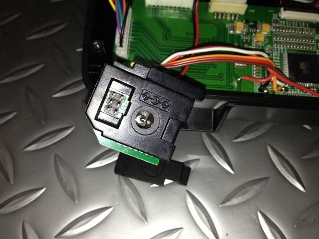

фото платы и разъема под антенну
Neznaykin
Умора 😁 , ISP-разъем на проводках к пятачкам припаян. Я валяюсь 😃)))
hexus
Ну, ISP в реальных разработках достаточно сложно вывести “наружу”. А судя по фотке, это неплохо тем, что можно без особых проблем подключить JTAGICE3 (штатные переходники в ISP-6 не влазят).
Собственно, старая турнига в новом корпусе 😉

Я бы так не сказал:изменения коснулись и основной платы, и нижняя значительно уменьшилась в размерах,и стики теперь отключаемые;станет удобнее ковырятся в потрохах.
hexus
Это все несущественно. Без разницы, как подключать один и тот же контроллер - схемотехника та же. Те же порты, те же каналы АЦП.
Единственно, чему я радуюсь - это ISP-6, а не ISP-10. Хотя, вероятно, хомячки с USBASP сейчас ринутся затовариваться переходниками 😉
Радуюсь в том плане, что 6 пинов вполне хватает вплоть до питания схемы - и при этом экономятся габариты на разъеме.

Adekamer
по приведенным фото качество опять не на высоте…жаль:(
например на плате что по центру - внизу питающие провода здорово пережаты (черн и красный) - видно замятие изоляции
также смущает подпайка разьема программирования
те переходных отверстий не сделали - и сверху на контатные площадки, те они даже не очень сильно изменили дизайн начинки
те переработали только корпус и косметические изменения начинки.
