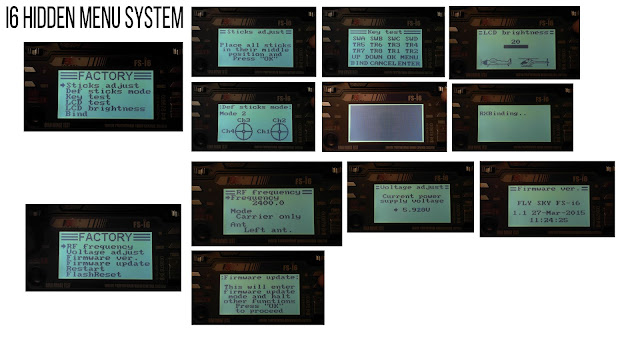

Выше как-то остался незамеченным пост про секретное меню Flysky-i6, продублирую. Можно калибровать напряжение питания апры, чтоб аккумы жили дольше
