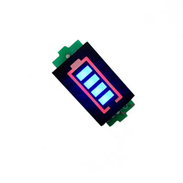

Андрей_Васильев:
А вот такая финтифлюшка не поможет наглядно прогнозировать? 😃
epnclick.ru/…/onsnumh14papbh9sbrvolrrfyjswf0ga/?to…
Или вот)))
Mistel
Не хочется колхозить внешний вид, люблю когда всё максимально приближено к оригиналу)
