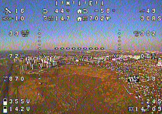

Я лично летал на крыле на 10 км - передатчик TX806 на мощности 800 мВт, антенна на передаче - “пагода” от Realacc, на приёме - приёмник Realacc RX5808 Diversity Pro (подойдёт и Eachine PRO58 RX Diversity) c такой же “пагодой” на одном входе и направленной “патч-пагодой” на втором.
До 6-7 км видео вообще чистое
на 10 км есть “цветной снежок”, но не критичный (скриншот “статический”, а на видео этот “снег” в “динамике” гораздо менее заметен)
Высота полёта 250-300 м. 1,5-2 км по “самолётным” понятиям - “ближняя зона”, с видео на 5.8 в ней проблем нет, если не пытаться залетать за здания, холмы или пытаться принимать видеосигнал, стоя на опушке леса лицом к лесу. Но если вы надеетесь “по кустам шариться” на удалении 1,5-2 км, то 1.2 вам в этом тоже не поможет.
