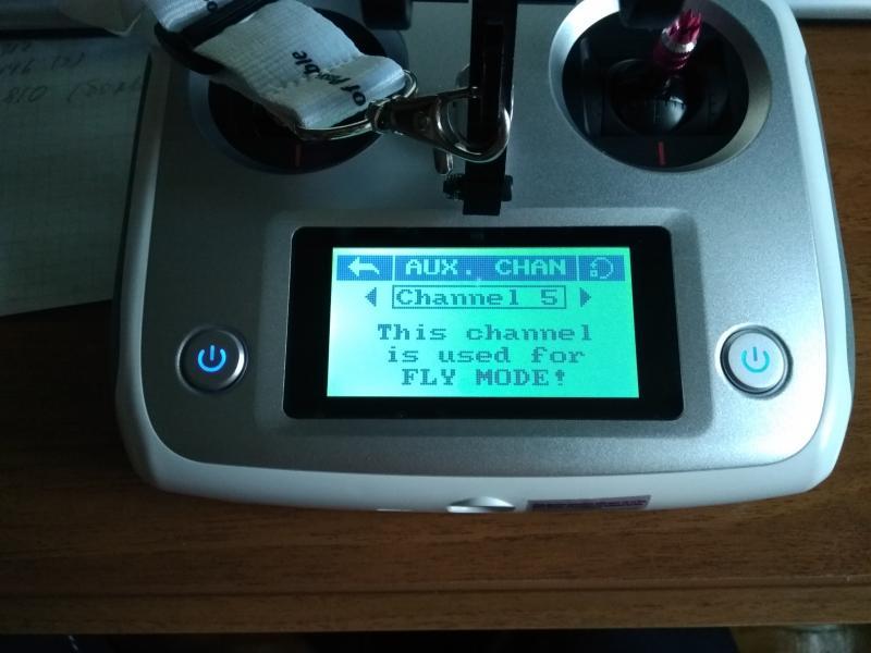

Всем здасти! Возник вопрос по ходу дела. Имеется в наличии самосбор на mateke F405 CTR и прошивке inav 1.9.1. Аппа FS-I6X, приемник FS-X6B. Подключено управление подвесом на крутилку. Все отлично. Прикупил аппу FS-I6S и решил перебиндить приемник. Вот здесь возникла заковыка. Все забиндилось, но на 5 канал аппы, получается что он занят. На FS-I6X такого не было, все каналы с 5 по 10 свободны. В принципе каналов хватает, но что не так?
Что значит занят и чем? Вообще 5 канал тут вроде используется для настройки полётных режимов (через меню задаются их диапазоны и названия). На пару тумблеров (А-Б) можно назначить до 6 полётных режимов.
