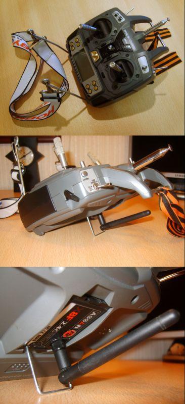

Положение антенны на передатчике правильное ? На фото …
F_R
Да вроде норм…
У меня антенна на передатчике смотрит вверх (перпендикулярно вашей)
TREX-olet
получается антенна направлена строго нам модель,а это не хорошо… основное усиление же идет в стороны …

Да я долго размышлял по поводу направленности антенны ТХ… В конечном итоге сошелся на том, что нет особой разници в направлении антенны передатчика, если модель летает в зоне 300-500м.(на дальность даже тестил) Да и все равно, самоль постоянно в разных плоскостях находится 😁
Упор делал так.
Теоретически, при таком расположении антенны “слепая зона” получается слева и справа от Вас. КМК, не выпускайте модель из сектора ±70 градусов и все должно быть нормально.
Правда, при этом антенна приемника расположена перпендикулярно антенне передатчика - это не самое лучшее положение (но и не самое худшее). Допустимо, КМК.
