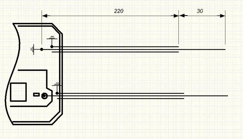

Здравствуйте,во вложении по ссылке rcopen.com/files/4a9e72ea9970730077e7c614 есть рисунок с тем,как подключены “усы” к приемнику.
Собственно вопрос.Какой смысл в усе,который оплеткой и центральной жилой запаян на массу?
Собственно антенна это то, что торчит из оплётки. Один ус из оплетки на горячий конец, а другой на землю. Стандартное подключение такой антенны, диполя.
Понятно.Собственно смущает тот факт,что в 6ти канальном мини приемнике точно такая же схемотехника с различием лишь в типоразмере деталей.Там антенна просто “ус” без оплетки.
Я считаю, что никакого! Поэтому один из приемников переделал в “короткоусый” с явным улучшением дальности, а на втором полностью удалил ус, запаянный на массу, а на конце оставшегося уса сделал “коаксиальный диполь”… Ни с тем, ни с другим переделанными приемниками пока (тьфу, тьфу, тьфу) никаких проблем не было…
