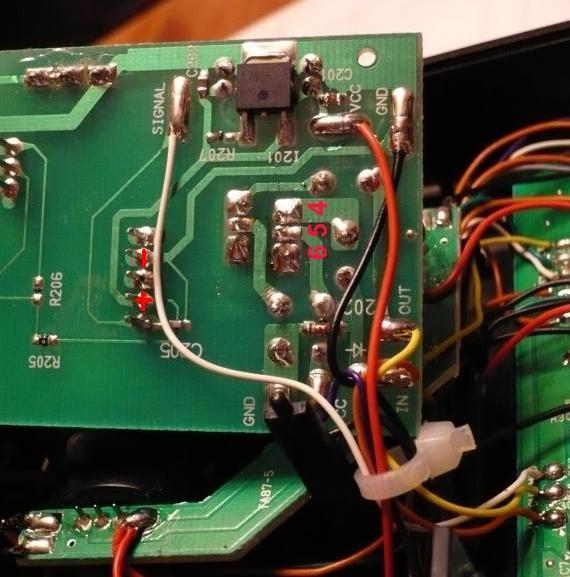

Ребята а если запаять перемычку от ПЛЮСА батарейки (перед включателем) до ноги тренерского разъема №6?
Тогда должен стандартный кабель работать…
У Brave_Cozmo Работает же…
Просто он питание из вне берет…
Мне кажется самое изящное решение
Фактически это то, что забыли сделать Футабовцы.
Если померить ногу у 9ки - там как раз +9V который пропадает только при отключении батарейки…

Baobook
morro_lucky:
Дополнение:
Желательно запаять не накоротко, а как правиьлно заметил ANTAL, впаять диод.
изумительное решение … я так и сделал с диодом … и перемычку между 5 и 6 на папе тренерского разъема … все заработало …

ilyxascrat
[quote=Baobook;1833314]
ilyxascrat:
Диод решил не ставить.
я по правде поставил 2 диода сразу … один в пульт как рекомендовано … а второй впаял в разрядный провод 3s липольки … он на себя 0,9 в оттягивает … чтобы случайно не слишком просадить липолю … раз уж взялся за паяльник …
Можно детальнее? У меня пока родной NiCd, хватает выше крыши. Ставить диод в обратку - пока не сообразил, для чего. Короче, доберусь до липолей - поставлю диоды. Пока - не актуально 😉 Спасибо за коммент!
ЗЫ: признаюсь честно - при вскрытии пациента диода под рукой не оказалось, схема с обрезанным транзистором смотрелась, ммм, не эстетично 😉, потому - решил пока без него сделать. И в пост на блоге накидал фоток вскрытого пациента, если кому надо.
