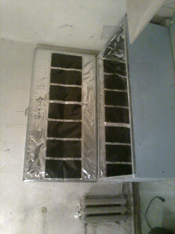

У меня шкаф из пеноплекса 1800х600х500 внутри оклеен метализированным картоном ко внутренним стенкам прикреплена пленка которая используется для теплых полов инфракрасного типУ действия (только моя для саун 400вт/м2. 0,7вт создают внутри 110 гр по цельсию!!! Температуру измеряю с помощью “банного” (саунного) термометра. Вся лента разделена на два равных по площади куска, которые можно включать раздельно, при включенном одном температура 60 при двух -100-110.

Фото в студию можно? Любопытно взглянуть.
Tornatos
Valerchik35
Поправьте меня если ошибаюсь - Стенки корпуса из пеноплекса а каркас дверци из уголков дюраля, а между платстинами ИК и пеноплексом есть какая то прокладка, пеноплекс не плавиться?

Tornatos
Стенки, дно и крышка сделаны из пеноплекса, все усилено п-образныма профилем для подвесных уголков (сталь 0,5), внутренняя часть ящика оклеена “металлизированным” катроном (продается для саун). При температуре за 80 пеноплекс немного ведет, но приемлемо, главное склеить все куски на ПУР или монтажную пену. Можно ящик собрать из гипсокартона, тоже должно быть здорово.
