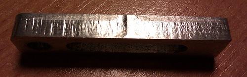

Попробовал вчера фрезеровать АМГ2М толщиной 5 мм. Поломал две фрезы, пока режимы подобрал. В итоге одноперая фреза диаметром 2 мм, подача 400 мм/мин по X,Y; 60 мм/мин по Z, обороты 17000; снимал 0,5 мм за проход. Вот что получилось
Danik=
osy13:
Что не так делал? Обороты поменьше сделать?
В качестве СОЖ использовал силиконовое масло (что было под рукой)
Сергей уж очень похоже на неправильный ход направления во время фрезерования. Попробуйте на уровне арткама или там где вы используете преобразование в g код программе поменять опцию convercionale. Проще говоря может быть фреза при вращении движется не на встречу, а по направлению среза. Посмотрите в заготовке, каков срез? Если там ровный и красивый значит в этом проблема!

Скажите, а вот если делается деталь с углублением, а потом вдоль этого углубления, с внешней стороны, с самого верха заготовки, делается вырез на полную глубину заготовки. Может ли оставаться небольшая каемка толщиной 0,1 мм? Станок не профиссиональный, но покупной. Это нормально (приемлимо) ? Или такого полюбому не должно быть?
Деталь на фотках прям из под станка, начем и никак не обработанна.

гланице под выборку следует сместить на 0.2 наружу, тогда ее не останется,
и у вас ужасные люфты по всем осям.
Так же перемычки можно делать не 3д, а так на 0.5-1мм, их легче спиливать

Вы по следу фрезы ориентируетесь? А не может это быть из за одноперой фрезы? К стати при изготовлении этой детали СОЖ вообще не использовал, и на фрезу ничего не налипло. Трехперые только едут ко мне.
Как в станке проверить люфты? Я его и за шпиндель качал и все винтики, гаечки протянул, невидно никаких люфтов
