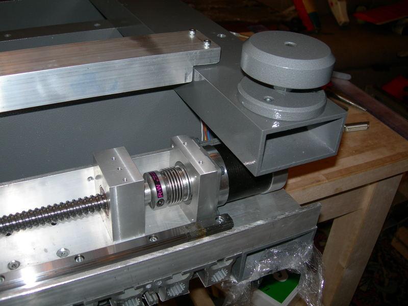

Вот такой она стала после внимательного ознакомления со станком AlexSpb
Почти,но винт так не получится,точнее получится или с выпендрежами или безумного диаметра.там вращалась гайка.
Лучше рейку с синхронизацией валом внутри портала и соединить стол и пространственную раму.Жесткости доберете.
Или отдельно синхронизация и отдельно привод на одну сторону.
Тот станок претерпел изменения.

Хорошо Мар, а как насчёт первого варианта?
ШВП - ф25
STK2505-A-1360/1433-C5-A-B SBC
А можно их увидеть?
ШВП - ф25
казалось длиннее,так может и пойдет,но скорость перемещения больше 2.5-3.5м мин навскидку думаю не достигнете.
Шаг,критическая скорость вращения,резонансы и т.п.
А по моему подрамник для установки двигателя и второй опоры лишние. Двигаттель с опорой можно закрепить на кронштейне по добеим сторонам стола снизу.
А по моему подрамник для установки двигателя и второй опоры лишние. Двигатель с опорой можно закрепить на кронштейне по обеим сторонам стола снизу.
На кроштейне? Это как? Дело в том, что направляющие длиннее ШВП, а середину ШВП надо было выставить по середине направляющих, вот я и пришёл к такому конструктиву.
