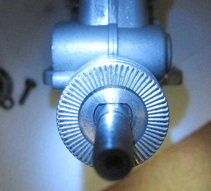

Короче, чтобы снять часть вопросов-поршень ставится в верхнюю мертвую точку ВМТ в такте сжатия( оба клапана закрыты), снимается опора распредвала(аккуратно), снимается клапанная крышка. Та метка на РВ должна смотреть, как у меня, вниз и составлять один луч с осью толкателя, отклонение если есть, то дб совсем небольшое и при точном выставлении ВМТ все доллжно быть как на фото. В этом же положении регулируются клапана( зазор ,06-,07 можно конечнои до ,08 мм), осторожно с регулировочными винтами, гайки перетягивать не стоит…Если здесь порядок, можно посмотреть клапана (герметичность), но пока лучше не лезть туда. Отрегулировать карбик и пусть моторчик поработает. Если симптомчик не пройдет - проверить герметичность, желательно сняв головку. Но, думаю до этого не дойдет и все приработается.😎. И на последок: не надо экономить на любимом хобби… купи эл стартер и проблем не будет.
