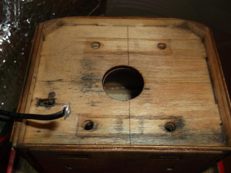

Снял с модели ASP 80. Взвесил оба ДВС, OS MAX c глушителем тяжелее на 122 грамма. Плюс моторама массивнее старой и бак больше на 100сс, в общем передок станет тяжелее грамм на 250 при полном баке. Но вопросы с центровкой буду решать потом, сейчас первая задача это установить ДВС на модель. К сожалению отверстия под старую мотораму не подошли. Вот фото отверстий:
Нужно сверлить новые и прежде чем это делать хотел бы проконсультироваться на форуме:
  1. Хочу старые отверстия заполнить эпоксидкой, пошкупить мотокороб с фронтальной стороны и покрыть тоненьким слоем эпоксидки для жесткости. Будет ли этого достаточно , при условии, что новые отверстия будут находиться довольно близко к старым?
  2. Как правильно установить моторамму? я так понимаю, что ее нужно выставить относительно осей самолета и осей двигателя.
  3. Передняя стенка мотокороба ~6-7 мм тол шиной, не маловато ли это для OS MAX’са ?
  4. Вопрос по самому OS MAX, при сборке ДВС глушитель в месте крепления к ДВС нужно сожрать на термостойкий герметик или же нужно купить/сделать прокладку для этого?
Заранее всем большое спасибо! Надеюсь скоро дам своему sbach 342 новую жизнь 😃

Прими поздравления с приобретением нового “денежного пылесоса” под №95(шутка.)в дырки воткни на эпоксидке деревянные пукли и подровняй плоскость.а остальное как всегда-ты уже знаешь.прокладку между двиглом и глушаком на лето лично я никогда не ставлю-лучше теплоотдача.

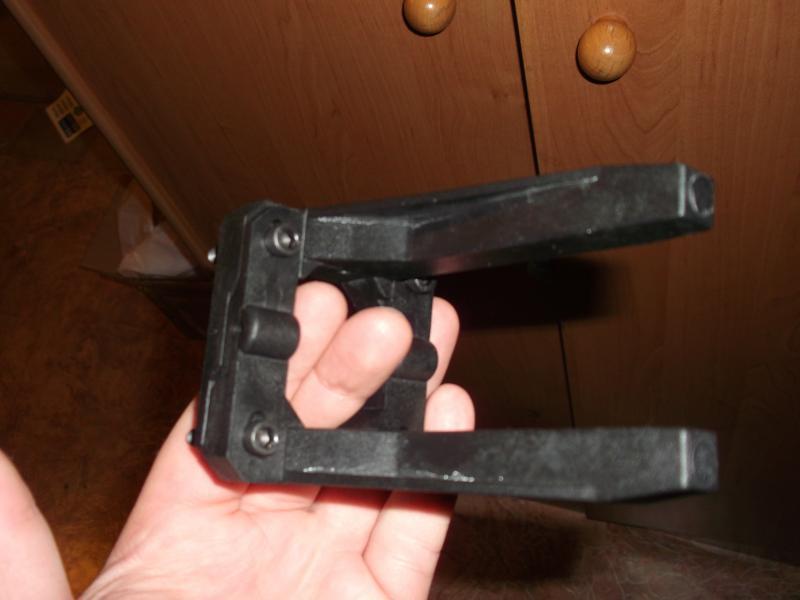

  1. Как правильно установить моторамму? я так понимаю, что ее нужно выставить относительно осей самолета и осей двигателя.
Вот этот вопрос наиболее важен для меня сейчас. Почитал форум, посмотрел как люди ставят, блин но как лучше не понятно мне еще. На фото видно, что на фрональной стороне мотокороба есть разметка, я так понимаю, что нужно установить мотораму так, что бы точка пересечения линий разметки совпала с центром моторамы. не уверен 😃
P.S. за цент моторамы считаю точку пересечения диагоналей моторамы
Юра_Мотор
Не великоват моторчик для данной модели!? На OS прокладка под глушак не ставится. Что очень хорошо.
Есть линии на мотокоробе и линии на мотораме. Они должны совпадать.
