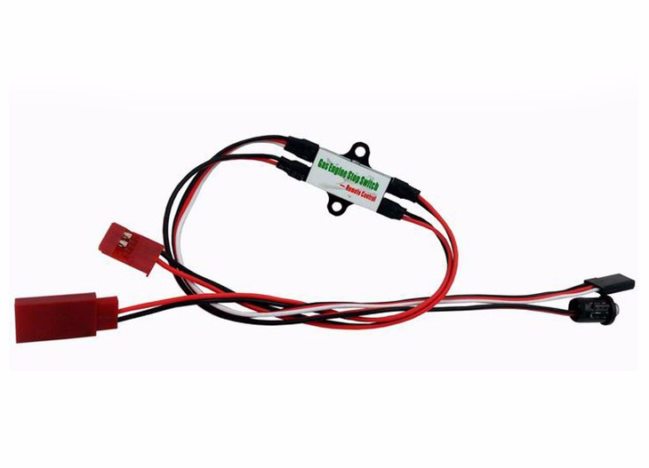

И еще технический вопрос к коллегам. Если подкал имеет корпус и крепежные отверстия, как это сделано у Sullivan или EMCOTEC, его можно монтировать на фюзеляже или на приборной панели под фонарем. Но если подкал состоит из платы и выносных выключателей и светодиодов, возникает вопрос о том, как его монтировать в фюзеляже ? Если у платы крепежных отверстий нет, вариантов немного - хомутик, двухсторонний скотч или пороллон. Есть смысл делать плату с отверстиями под виброгасящие втулки, типа такого?
Все мини плато не должны иметь крепежа.каждый моделист должен иметь(или развивать) фантазию для лавирования и установки на модели…а уже сделанный крепёж уже внутренне обязывает его крепить за это место, которое может быть неуместно.
Соглашусь, что посадочные места с закладными предусмотреть практически невозможно, но кусок плоской деревяшки или фанеры внутри фюзеляжа под пару-тройку саморезов найти можно. А если ушки мешают, их всегда можно откусить или отпилить.
в любом случае, есть “уши” или нет, всегда креплю на велкро и фиксирую пластиковым хомутиком.
на приемниках ушей не бывает, но мы все их как то крепим )).
