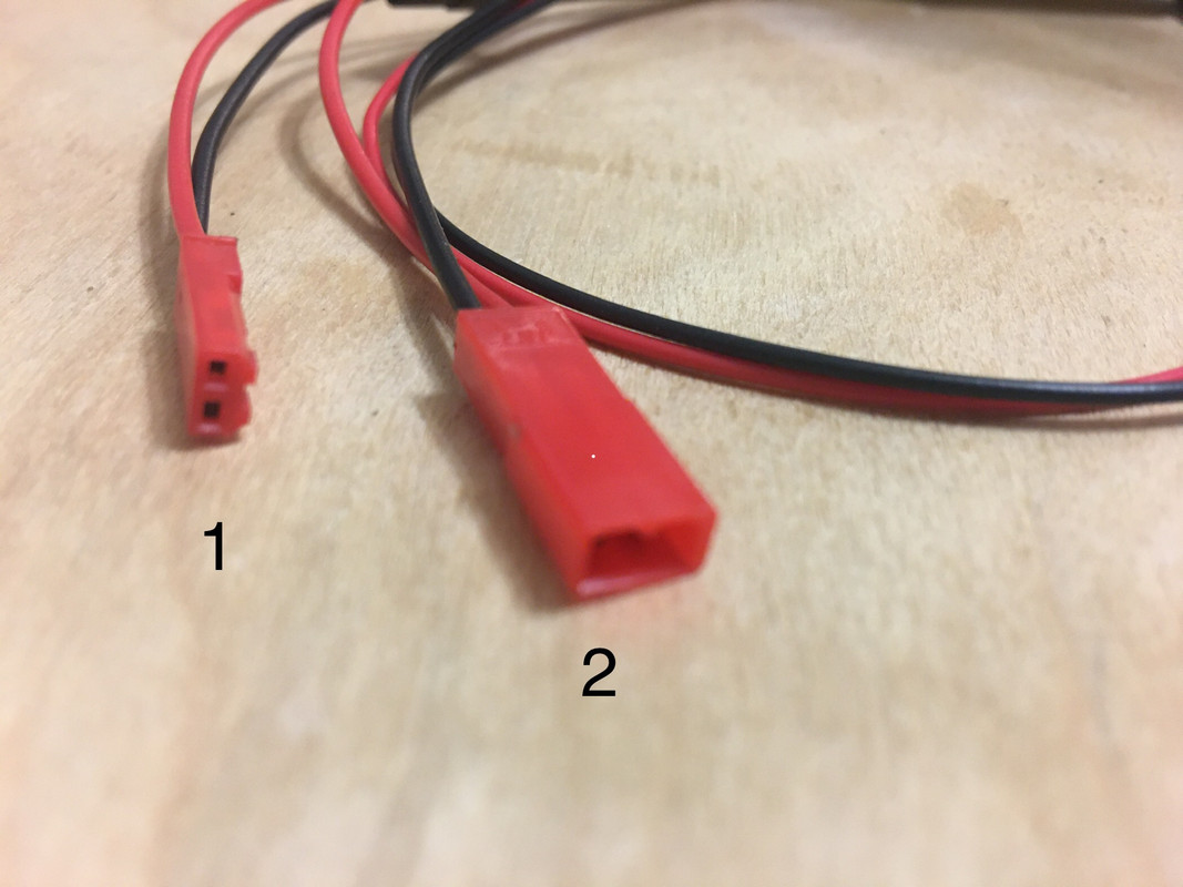

Приобрел для ASP FS 180AR бортовой подкал GDL 6.3. Надоело с прикуркой под мотор лазить. Да и захотелось избавиться от NiCD хозяйства. Он ШИМ и питается от 2s липошки.
Вопрос - в инструкции (бумажной и электронной rcmlabs.ru/glowdriver.html) написано “Подключите подкальную батарею LiPo 2S к разъёму JST female”. Картинок нету.
Какой из них female? В инете нет однозначности, у всех своя логика (у кого-то - раз в разъем что-то входит, значит female, НО у других - раз в этом же разъеме торчат штырьки внутри - значит male).
Не сжечь бы.

Ринат привет.Второй разъём вход батареи.Первый выход на свечу.
Трёх жильный в приёмник на свободный канал,и назначаешь тумблер ВКЛ-ВЫКЛ😁 У меня такой же.
Во второй разъём аккумулятор подключать.
Спасибо, подключил.
Лампочка горит, свеча тоже 😁
Вывел управление на отдельный канал и настроил чтобы калило до половины газа. Остальное в поле настрою.
Подниму диапазон накала свечи до тех пор, пока выключение не будет влиять на обороты. Может даже почти до макс газа, у меня топливо 5%, зато много 😈
