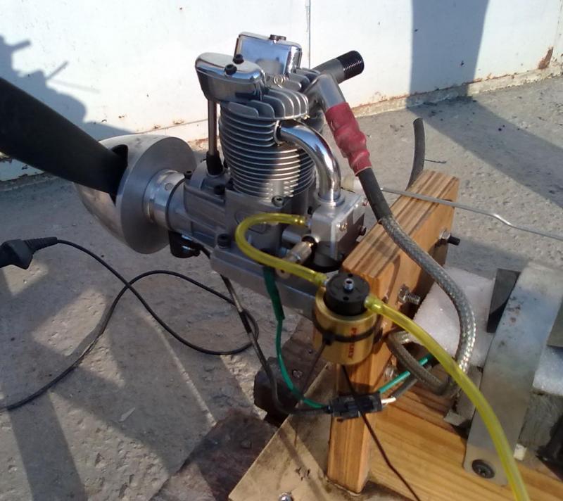

Вот мой регуль подбенз с лева
За основу сначало хотел взять регуль от ОС . Но увы там меня не устроили комплектующие которые внутри.
Так же Вебровский карб не хотелось портить , да и не встовал он чтоб не мешал так как встает на ОС.
Поэтому пришлось делать свой , под комплектующие от вальбро + учитывать расположение штуцеров так чтоб обеспечить минимум расстояния до штуцера карба от Вебры.
При этом регуль от ОС имеет недостаток ( он расчитан под верт и там это не является проблемой ) - чтобы регуль зароботал нужно выпустить с него воздух , так как для открытия иглы нужное разряжение создаст только жидкость, а воздух из-за своей плотности не создаст такого разражения и будет аммортизировать, но не удавит мембрану. Для этого в вальбро и стоит чок или пимпа которыми как раз и загоняют топливо .
У ОС чтоб регуль зароботал нужно либо заткнуть карб либо до неприличия долго крутить стартером мотор.
Я в серединке сделал так чтобы поставить кнопку , нажимая на которую я открою иглу регуля и спущу воздух заполнив регуль топливом.
Увы у меня нет СНС станков и рождение этого регуля было еще той работой в течении двух месяцев путем проб и ошибок .
Но вот вроде получился , осталось сходить в лабу на токарный станок на часик чтоб выточить последние деталюшки для кнопки . Но пока капот не пользую и можно карб заткнуть пальцем .
Но повторно делатьтакую конструкцию пока нет желание - более интересная работа сейчас.

И зароботала вебра идеально когда регулятор был расположен очень близко к штуцеру карба.
Но на самолете в моей компановке минимальная длинна получалась не меньше 8см .
Это работа вот в этом варианте на видео и то результат превзошел все варианты бензычей этой кубатуры.
Но я получил еще прибавку примерно на 250 оборотов когда регуль поднес в плотную штуцер к штуцеру на стенде.
Так как на модели при максимальном газе я терял обороты и явно видел как начинали на максимальном режиме начинали образовываться пузыри.
Расход топлива увеличился и изменилась скорость так что пузырями беднило смесь.
Да номер с обагощением иглы не проходит ( типа компенсировать беднение ) после уменьшения оборотов заслонкой хотя бы на 10 % кавитация прекращалась и мотор резко обагощался так что потом не мог выйти на пиковые обороты без беднения иглой опять…

Читайте опять все с начала. В Саитах ФЖ20-ФЖ15 стоит ситема Saito Pump System. Что на в себя включает? Все просто - мембранный топливный насос, питаемый от пульсаций давления во впускном коллекторе, и соединенный с ним регулятор давления без возможности регулировать ее величину (дырень в карбе как раз для правильной работы регуля), что по сути своей тот же перри ВП40. Если порыться на Хоризоне, то можно увидеть отдельно систему подкачки и корпус карба (тупо кирпичеобразный кусок силумина который виден на фото, там нет не регулятора ни насоса). Я полностью удалил систему подкачки - а вместо нее поставил заглушку. Теперь главная игла питается от Перри. Сам насос я намеренно запитал пульсациями из картера, была мысль запитать саито памп систем пульсациями из картера, как это сделано на саито-валбро, но смутило полное отсутствие внешней регулировки давления насоса. Какой минус системы перри? Он есть, система работает от вращения коленвала, что может привести к перезаливу мотора.
Прилепить дайнемикс на ФЖ мысл была, но я пока забросил идею. А с калильным АСП я его скрестил без проблем, причем сам насос врезал с заднюю крышку, фото я выкладывал. Вот только знатоки говорят что такое делать нельзя, частично с ними согласен, поэтому на ФЖ 20 поставил помпу отдельно.
Ну и не забываем про байпасное регулирование на всякий случай. Это иногда с перри нужно.

Dimon11:
Так вот в этом и есть заморочка - стоит применить регулятор давления система начнет сбоить .
Я ведь в самом начале писал все будет работать если сможите стабилизировать давление.
Но это неудасться если применить регулятор , так как на бензине он даст 100% эфект кавитации .
Вы же не поняв начали оспаривать что вы это испробовали и регуль работает.
На вашем фото регуля нет .
Вот теперь поняли где ожидает сюрприз …
Если будет регуль - он должен быть очень близко к штуцеру .
Если регуля нет - то нужно очень стабильное давление в системе от насоса , до иглы распылителя.
При этом карб должен корректно регулировать смесь на всех режимах , так как на высоком давлении малейшая не точность и все мотор будет работать от фаноря ( осевой зазор заслонки который у метанольных карбов примерно 0,5мм уже все не прокатит так как будет очень чувствительно менять состав топлива смещая иглу х.хода ).
Перри имеет функцию поддержания заданого давления - но вот карбы не все эти могут хорошо делать - очень точно дозировать на малых и средних положениях заслонки , точное дозирование топлива.
Тут опять просится регулятор типа как у вальбро .
Но он имеет диафрагму которая открывает иглу - и вот вместе где открывается игла топливо с высокой скоростью устремляется в магистраль где давление нет и даже присутвует разряжение ( именно разряжение втянуло диафрагму для открытия иглы ) - получили опять пузыри кавитации .
Но они еще очень мелкие и если их сразу загнать в питатель с топливом они легко дают контроль за составом топлива посредством игл . Но если магистраль удленнить - то эти мелкие пузырьки собираются друг другу и образуют боольшой пузырь , который периодически воздушит топливопровод и дойдя до распылителя может привести даже к остановке мотора.
Поэтому отрицания нет что у вас зароботало и только вы можите сами себе сказать так как это нужно или остались все таки нарекания к этой работе.
В моем случае с веброй - у меня очень высокое давление для сечений модельного карба - 0,450 кг\см3 .
Регуль нужен обязательно - но все остальное я уже писал.
Так что если функционально вы оставили функцию регулятора в самом карбе - вы выполнили условие про которое я вам несколько страниц писал , но вы это отрицали и теперь выяснилось что именно его и выполнили.

От епть. Опъять! А что на фото стоит? Перри ВП-40 (желтый). Насос и регуль в одном корпусе! Посмотрите на фото в предыдущем посте - винт с внутренним шестигранником, как раз для регулирования давления служит и отверстие для связи с атмосферой есть. В саите тот же принцип, но нет регулировочного винта - вот и вся разница.
Я не знаю что там уникального изобрела фирма БОШ, но в гидравлике часто применяют байпасное регулирование, оно ничего не воздушит даже при больших расходах.
