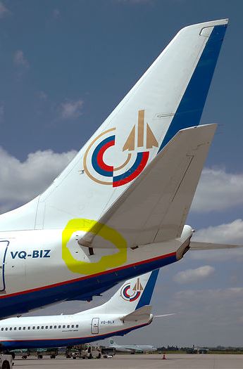

Для интереса найдите фотку горизонтального оперения 737-го
mtdata.ru/u30/photo5E1B/…/original.jpg#20367084983
Нужно найти винт перемещения стабилизатора (он не мог сломаться). И посмотреть в каком месте на нем гайка.

Вот тут насчет “рулька”…
otvet.mail.ru/question/91987836
Нашли “источник” - “стабилизатором они не управляют” и прочая туфта 😃
Вот визуально про поворот стабилизатора или про работу Stab Trim System
и с кнопки и вручную
Вы ушли от ответа. Покажите на РВ боинга триммер руля высоты. “Рулек” по вашему. Очень интересно. ссылки на СМИ коим является Майлру неприемлемы. Хотя бы на смарткокпит отослали-бы.
Долго писал ответ, потом стер - вопрос слишком специфический и не все будет сразу понятно. Пусть на него ответят летающие на бобиках!
Вячеслав, изучите плз схему предложенную нашим коллегой.
Коллега, наберите в гугле “схема хвостового оперения Боинг-737”…
И где там триммер на руле высоты. Вот я болван, ну и ткните чтоб прям со стрелочкой. Вы знаете 2 раз прохожу этот спор. Первый был после Казанского случая.
Выше написал я болван, ткните на фотке. Не зря ведь прошу. Ткнете ваша правда. 😉
Я все пойму. Писать не надо на фотке покажите.
