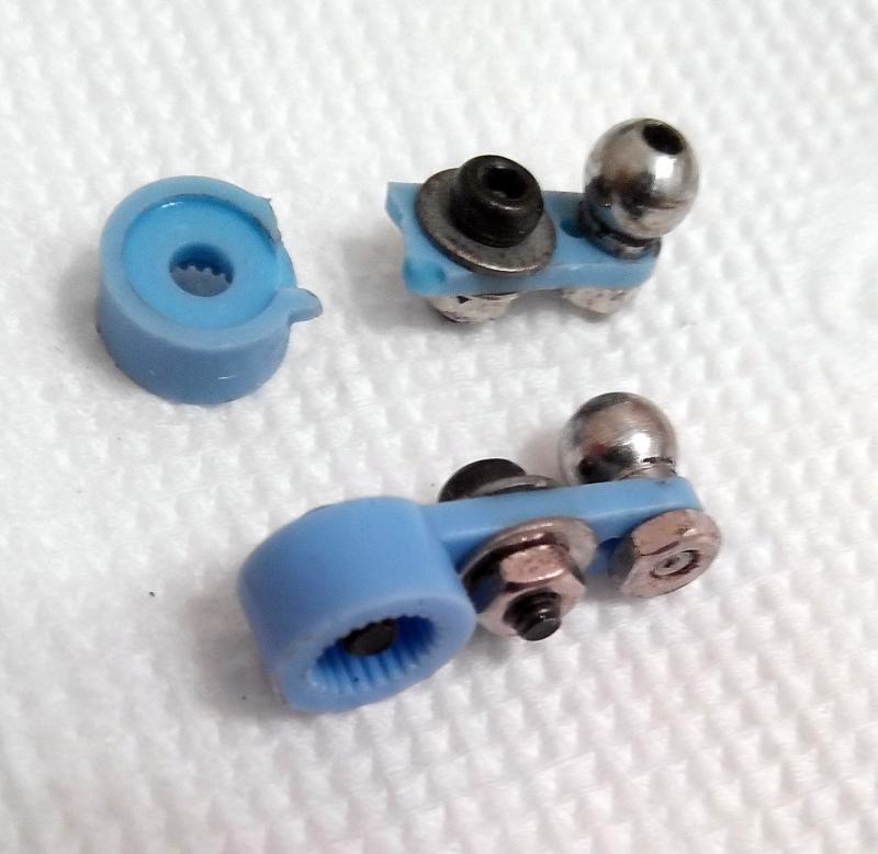

Оторвало цапфу хвостового ротора. Причем эти цапфы только поставил, четвертый полет. Разорвало крепежный болт к межлопастному.
С высотой можно сказать повезло, не очень большая, но хватило чтобы успеть дернуть холд.
Вот болтики это единственное, что меня вообще разочаровало в ките Тарота. Я вчера тоже перебирал и еще несколько болтиков заменил на rcscrews, они на вид крепче, по крайней мере, те которые раньше поставил выглядят нормально в отличие от родных.
Да, метизы в Тароте хрупкие. рвало винт на межлопастном. перед каждым вылетом верт осматриваю на предмет люфтов. люфтов не было. при не очень жёсткой посадке, я бы сказал штатной ломало винт крепления вертикального хвостового плавника. правда плавник удлиннён и посадка на асфальт, но всё же

Непосредственно в момент катастрофы в минус:
-цапфа с лопастью улетела (подшипник остался),
- поводок от слайдера к лопасти оторвало понятное дело,
- вторая хвостовая лопасть тоже в минус, похоже ей рубануло по отлетающей лопасти
- слизало задние конички
В результате падения добавились: - сломаные лыжи,
- 2 качалки серв перекоса (ну я себе сразу 10 шт купил, они копейки стоят, но почему-то обычно их забывают упопянуть в составе крашкитов)
- погнута хвостовая балка (после снятия удалось выровнять)
PS: с предыдущими цапфами сделал десятка 2 вылетов, все было нормально, но после одного из падений показалось что межлопастной погнут, поставил новые и вот такое.
Первая мысль была что болтик из межлопастного выкрутился, но нет, обломок остался внутри. Возможно был перетянут.

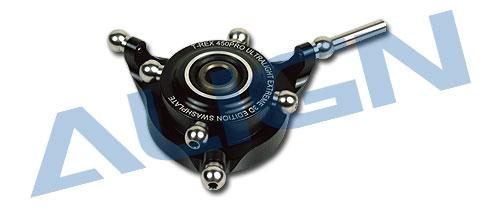

Вот сегодня получил посылочку. Поскольку оригинальные запчасти от Tarot идут ко мне пару недель, иногда (когда нужно быстро) приходится заказывать от других производителей. Одна тайваньская фирма не так давно освоила выпуск улучшенных шестеренок различных, конкретно заказал
вот такую коническую пару с увеличенным модулем на коничках (0,6) и до-кучи на замену тарелки, отходившей на моём 3S уже 274 полёта и заметно расдолбавшуюся, вот такую
тарелку. Ну что сказать, на коничках заметен облой, срезал, как будет работать - посмотрим. Тарелка пришла в красивой коробочке с логотипом, но резьба под шарики М2 заметно прослаблена, резьба на шариках тоже, одно резьбовое отверстие вообще кривовато. Подшаманил, посадил на “hard” Loctite, надеюсь будет работать. Но люфт “из коробки” у тарелки имеется. Всяко больше чем у оригинальной после 22 полётов (снял с ремонтируемого 6S).

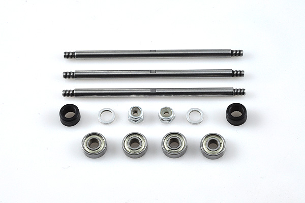

НАрод, help, мозг закипает, подскажите под данную тушку ремкомплект валов (ссылочкой). Чтобы основной + межлопастной + хвостовой.
Это три разные ссылочки 😦
да я ж не против 😃
На миракле все в бакодере.
Извини на работу опаздываю и на других сайтах времени нет глянуть.
С основным и хвостовым легко (все не реклама)
основной hobby-wing.com/main-shaft-tl45022-02.html
хвостовой hobby-wing.com/tl45041.html
А вот с межлопастным есть проблема, народ писал, что он разный может быть. Надо смотреть конкретно
Да, да, у меня от DFC головы.
т.е. в пределах тушки Tarot FBL pro v2? вот такой
да, говорят с какого-то момента пошли другие валы, вечером могу сказать какой у меня, менял в понедельник и те, которые у меня были подошли 😃
Да, и из одного магазина и заказаных с разницей в пару дней. Надо разбирать и мерять.
Нет, они то одни, то другие, то опять одни…
