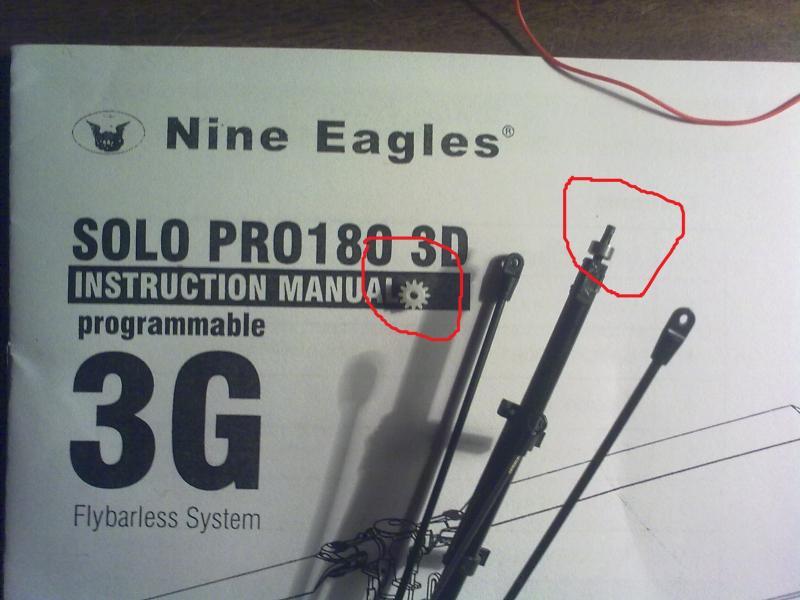

И так первый день эксплуатации выявил , неадекватное поведение хвоста , вызвано не качественной сборкой, шестерня привода от основного вала была приклеена не качественным клеем ,легкое касание земли хвостовым винтом оторвало ее от вала привода , думаю наш клей момент справляться с поставленной задачей лучше ))) хотя радикально поможет наверное только какой тормозной тапок ))) конструкция такова ,что даже крен в 5 - 10 градусов в право - все хвостовой винт чиркает по паласу )))) ну и последствия изложены выше))

OlegWB
OlegWB:
Конечно выложу но завтра ) , на работу рано вставать (
Фото первых проблем
Приклеенная плохо шестерня вала сделала непредсказуемым поведение хвоста )))
