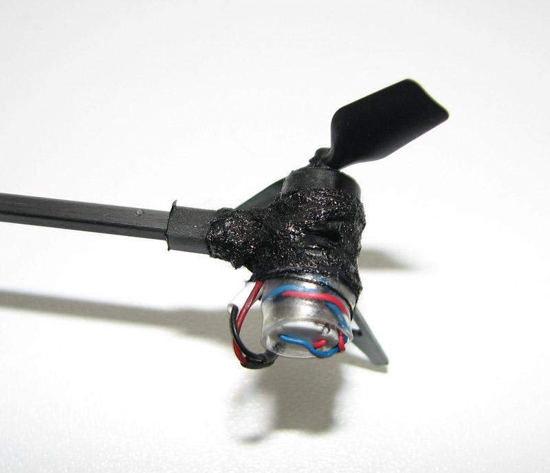

По совету Дениса, решил не дожидаться поломки хвостовой балки и заранее обмотал её капроновой ниткой, а затем пропитал супер-клеем в месте крепления к раме.
