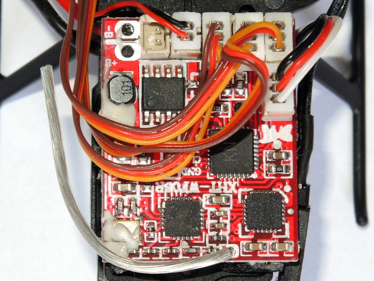

Фото платы:
Провода к регулю - белый, черный, красный, на фото справа.
Думаю, что по белому как раз и идет управление оборотами мотора ОР.

так и есть…
