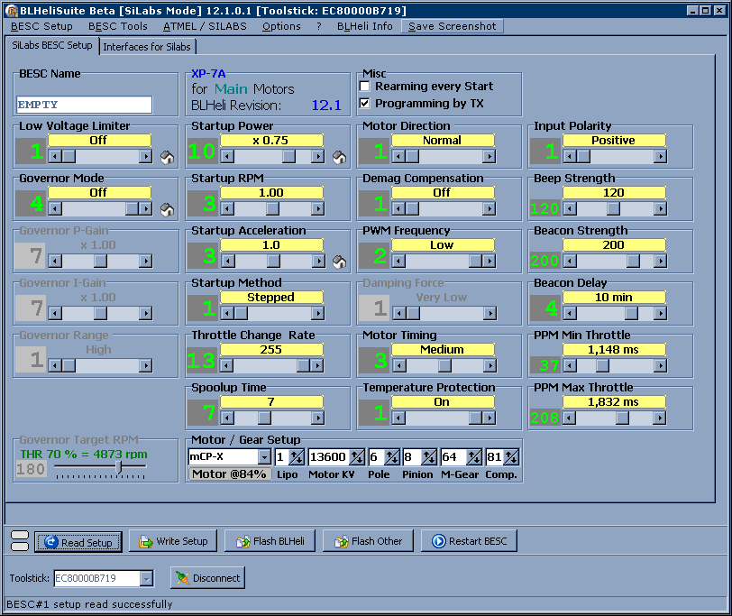

Так же заказал на апгрейд основной мотор и регулятор. А как регулятор прошивать BLHeli или он стразу с ним идет? И можно ли настраивать его через BLHeliSuite и если можно то как подключать регулятор к компу.
Нужно самому шить. Подпаиваться к контактам на регуле и шиться либо через BLHeli Toolstick, либо через ардуинку. Ну и конфигурировать тоже через Toolstick (или через ардуинку).
Картинка как подключаться к свистку и куда подпаивать провода на регуле есть в мануале к BlHeli (ссылка). Хочу обратить внимание на то, что в мануале так же предлагается убрать конденсатор для повышения частоты входного сигнала, так вот в случае K120, этого делать не нужно. Достаточно просто подпаяться и прошить BLHeli.
теперь что касается настроек для мотора от HiSky. Я использовал точно такие же настройки как в регуле самого HCP100S
