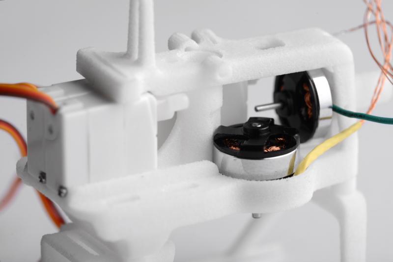

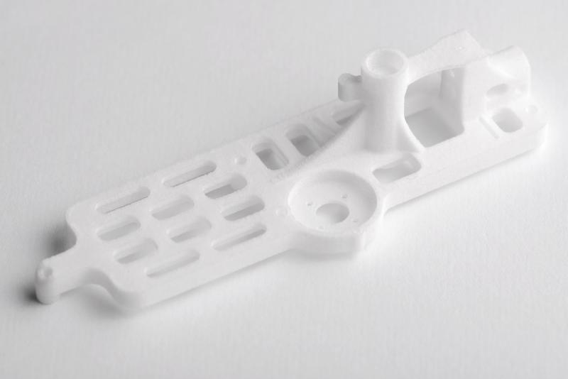

Наконец-то сегодня получил усиленный вариант рамы, с мелкими доработками, для 120.
Результат на этот раз отличный!
Рама получилась очень жесткая, даже чуть жестче чем у 977/110.
По весу вышла такая же.ка и рамы 977/110.
Думаю рама будет не убиваемая!
Вот собственно немного фото того что получилось
Надеюсь собрать вертолет на следующей недели и показать уже готовый конечный результат.

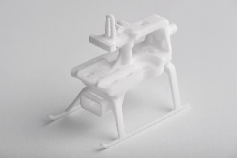

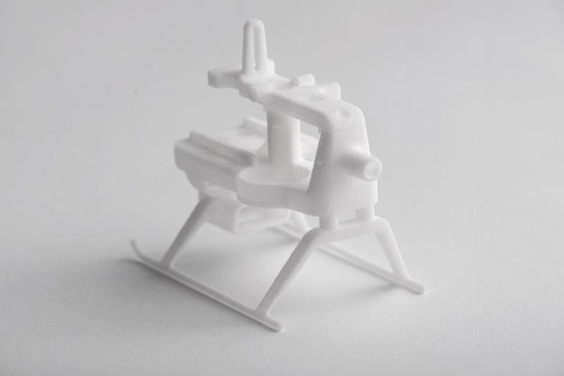

По мимо рамы для 120, я сделал раму для 100.
У меня лежит пропадает куча родных лопастей от 977, и я подумал а почему бы мне не сделать настоящую сотку.
Сотка будет чуть меньше чем 120-ка.
Рама чуток короче, хотя под те же лыжи.
Сервы буду меньше - 5320.
Мотор HP05S на 14000kv
Основная шестерня также будет меньше, от Walkera Mini CP, на 61 зуб.
Ну и самое интересное!
Рама под бесколлекторную 60-ку
Я увлекся с усилением рамы для 120 и поэтому рама и для 60 получилась очень крепкой), но на мой взгляд тяжеловата.
Вместе с лыжами рама весит 5г
Лыжи получились чересчур жесткие, но это не беда - лишнее можно спилить)
А на будущее все таки немного облегчу раму и лыжи, думаю 1 грамм убрать можно будет без потери прочности и жесткости в нужных местах.
