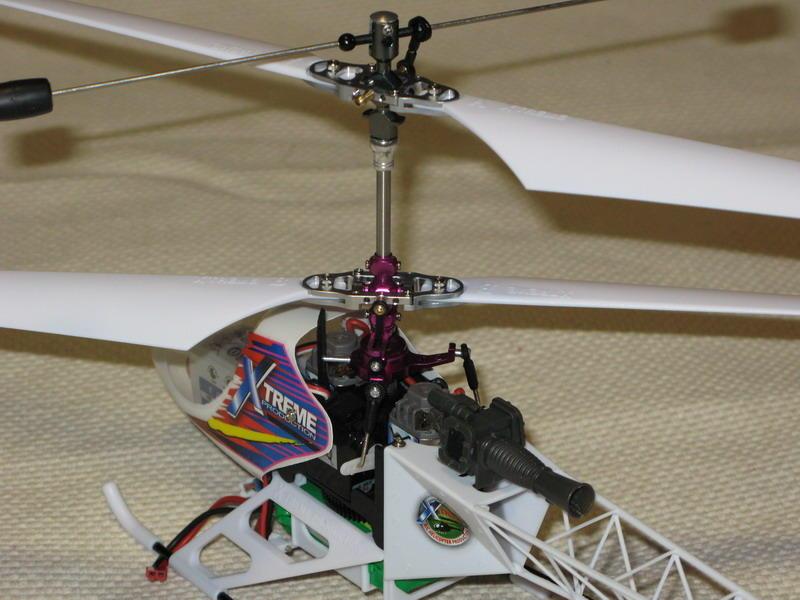

Как то неудачно у тебя прошел апрейд. На выходных отлетал 4 акка на машкинских прудах. Верт полный апгрейд экстрима(только без держателей лопастей). Что удивило: если в помещении акка хватает минут на 10 - то на улице все 20. И это при том, что вес верта вырос. Джигатели чуть теплые. И это после того, как развлекал зевак более часа!!! Правда я не пытался сильно гонять верт и уронил его лишь разок 😃 Светящийся флайбар снял сразу еще после того как попробовал его в помещении - он с экстримовским держателем вообще несовместим. Он в нем просто болтается во всех осях. Очень обидно.
Радиаторы обязательно ставте и желательно на “Алсил-5”.
Серебренные щетки тоже - снимайте карбоновые сразу.
И смазывайте все подшибники 😃

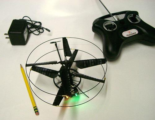

К сожалению, никто кроме Валкеры полноценные вертолеты таких размеров не делает. Пикоз и камаролет не в счет, потому что они неполноценные игрушки, васего 2-3 канала. А здесь все 4.
Да и не так уж, мне кажется, плоха Валкера, как ее малюют. Ведь на ней тоже кто-то летает. Ну не может фирма, выпускающая фуфло, так увеличить наменклатуру продукции и проапгрейдить старые модели за последнее время.

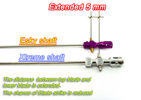

А вот с Ламой у мня какая-то катастрофическая непруха. В начале сломал пластиковый держатель лопасти - купил люминь от Хтрима. Держатели действительно хорошие - всем рекомендую взять пока они есть. Белые лопасти тоже, но об этом позже.
Поставил держатели, поставил полный Хтримовский корпус и движки и началась непруха…

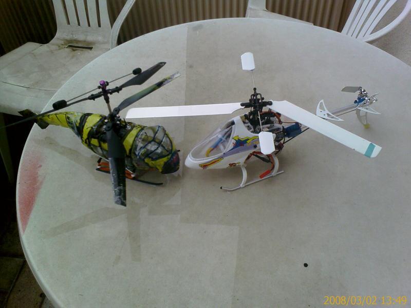

Всем добрый вечер!!! И … как в том анекдоте про девочку: “Наигралась МЛЯ!!! 😃” Так что даже заболел… есть много видео с выходных - ездил в деревню и гонял свою ламу с новыми лопостями от клона… 😃 Как только будет мне немного получше - обязательно перекодирую из MOV в MPEG (кстати, подскажите прогу… а то мои все уже просрочены оказались) и выложу! 😃 Может кому интересно будет… 😃 А пока только фото - моей немного переделанной ламы…
хотя… ладно выкладываю то - что успел перекодировать… и то половинка файла - т.к. прога только 50% даёт зараза… потом удалю и выложу полное файло с посадкой! Извините за качество - оператором была мутер! 😃😃 😃

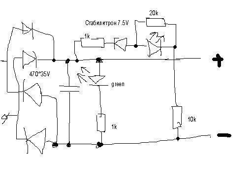

У меня Волкера, куплена была 2.5 года назад – все, что я знаю. Я залез внутрь блока питания (он на 120 В) и убедился, что сделан он хреново – никакого ограничения по напряжению нет, и вообще часть исходно стоявших деталей оказалась `упрощена’. Он при долгой зарядке должен был превысить разрешенное напряжение. А как категорично писалось везде об опасности литиевых батарей и их чувствительности к правильному обращению – тут, глядя на тот зарядник, становилось не по себе. Может, сейчас я бы к этому относился попроще. Да и Лама, может, поставляет зарядник получше, тем более ,что сделать его по-нормальному стоит от силы на 50 центов больше. Так что правильно, подключите параллельно вольтметр и смотрите, что он (зарядник) творит.
PigTail
Гы… тот зарядник и зарядником назвать сложно, схема шедевра😃 У ламы все гораздо приличнее, хотя у меня например напряжение оказалось чуток выше, но можно подрегулировать. В любом разе батарею при заряде оставлять без присмотра нельзя.

А как подрегулировать?
Стал с Вольтметром заряжать до 8.3В примерно, резко сократилось время полета, где-то до 7 минут лета, и еще минуты 3-4 низкого весения. Раньше с большим током летал до последнего.

Про регулировку ламовского блока питания смотрите тут

Ага спасибо, а что второй резистор делает, не знаете?
Про аккумуляторы понял.
PigTail
Второй не пробовал, скорее всего на 3-х баночный выход, но не уверен.
Олег_Александрович
PigTail:
Скорее всего!
Такая точно зарядка идет с Е-скаевским Кингом, а там акк 3-х баночный 1000 мАh.
