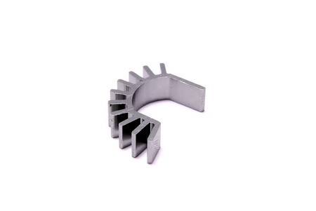

А кто-нибудь радиаторы на моторы клеить пробовал, из толстой алюминиевой фольги может?
Китайцы предлагают готовые радиаторы, по $3.9 за штучку для Валькеры 5#6 (коей и является наша мини-стрекоза) и для одновинтовой 4#3. Недешево конечно. Заказал два, жду когда приедут.
