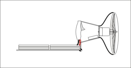

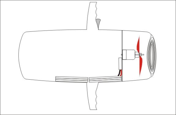

minn
Думаю либо так
Либо так:
Уважаемый Олег, про тягу на лолесо тоже была идея, но боюсь громосткая приблуда получится на ботинок, да и липой по асфальту шаркнуть старшновато. Но идея совершенна верна, именно помогать, а не тянуть.
Вот посмотрите на гибридные авто, там основная тяга все равно от ДВС, а вспомогательная электро. Так же и тут.
Движок есть пилотажевский 3019/14, какой винт поставить?
И вопрос, как посылать сигнал на регуль остается открытым…

В идеальных услових без экранирования потока получится около 2кг тяги с винтом 12*5. Повезёт в горку 2градуса 😒 Посылать на “регуль” либо с тестера руль-машинок, либо с передатчика-приёмника.
Alexm12
minn:
…И вопрос, как посылать сигнал на регуль остается открытым…
Поиск по термину “сервотестер”

И кстати, как раз импеллер ничего особенного не решит, поскольку у него гораздо меньший кпд… а в защиту можно и пропеллер запихать

Сервотестером конечно. Делал я такой дивный девайс rcopen.com/forum/f6/topic155052/41 нынче модернизировал каркас, чтоб не вибрило сильно, ручку прикрутил. Поставил винт 10"х5", полимерку 4 банки по 5Ач, получилось 12000 об/мин при 44А, гудит и дует вперёд ну просто страшно, автомоделисты были очень довольны когда я им весь мусор и песок с асфальта сдул 😃
Но тяга всего 2 кг, взрослого человека на роликах не сдвигает с места 😦. В данном случае ведро сильно уменьшает тягу, но снять его пока страшно, этим пропеллером как циркулярной пилой можно что-нибудь себе ненароком отмахнуть.
Взрослого человека на велосипеде сдвигает с места 3 кг тяги.

Ну зачем же так категорично? Где в вашей формуле слово “импеллер”? Это относится ко всем винтам. У импеллера, только по конструкционным соображениям УДОБСТВА и МИНИАТЮРИЗАЦИИ используется более высокая скорость потока. Если диаметр импеллера сравнять с диаметром пропеллера, то разница в кпд будет совсем небольшая и гораздо выше 18%.
Вся прелесть импеллера в законченности конструкции, малогабаритности, возможности легко менять направление струи. И в отличии от простого ведра нормальные модельные импеллеры неплохо просчитаны аэродинамически.

Тяговое колесо как на ссылках полный отстой Весит не очень много, и при разгоне буксует, а про езду в горку вообще речи нет… (я пробовал аналогичный девайс)
Толкаться винтом крайне невыгодно из за того что тело будет экранировать поток…
А импеллерная установка проигрывает еще больше.
Самым правильным и энергетически выгодным будет привод на колеса… Но это сложнее технически…
От этого не уйти, при движении без винта, тело тормозит.
