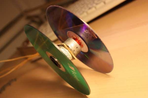

В общем так: мои извинения для Constantine, за необдуманный ответ 😕
Для опытной проверки соорудил такую зигагулину:
Результат: при однонаправленном вращении, конструкция готова сломать линейку, при попытке быстро изменить плоскость вращения.
При разнонаправленном - ощутимых усилий на линейке не наблюдается, но видно как
диски деформируются в противоположных направлениях.
Так что все таки - компенсируется 😃

SAN
Altay:
Отличное учебное пособие! 😃
Простенько и со вкусом.

native18
Altay:
Да, теоретизировать можно до посинения. А один простой опыт и никаких споров.
Спасибо. 😃
