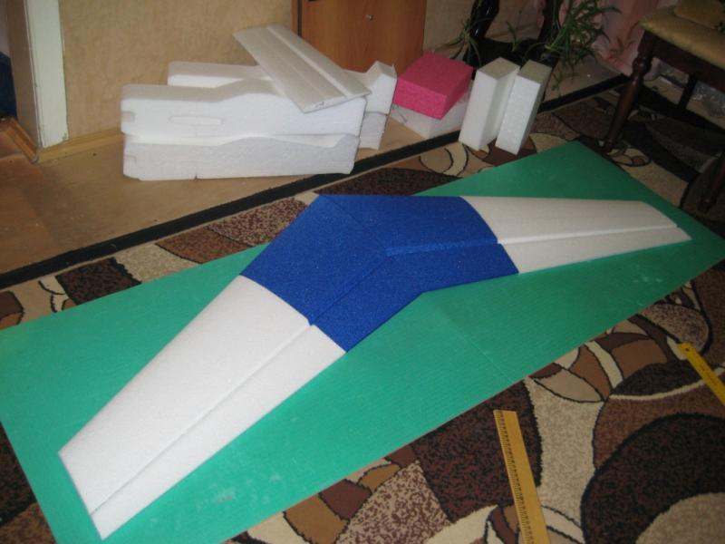

Можно ли нарезать консоли для ЛК на подобии Zephyr II?
Элементарно.Резал такие десятками для бойцовок Антона Папилина.Сначала,увидев фото подумал-вроде как моё,да того похоже, один в один.вот только чёрный цвет не есть гуд,плохо сваривается,да и пена вся в дырку,видно сразу-была недозаполненая гранулами форма.
Заказывал Сергею зефира по моему чертежу, но размах ЛК на его на станке не получается сделать более метра.
Еще не щупал так как заказали с товарищами еще 3 крыла метровых а-ля мини зефир.
Скоро получу отпишусь как все вышло.

пришли крылышки, все супер, всем понравилось

Так как же насчёт элеронов?из пены жидко.Из бальзы придётся лепить?Предлагаю из 45 плотности вырезать.Недавно Корч беспилотник вырезал,так заказчик заценил и остановился на элеронах из 45 плотности,серого цвета.

Поясняю.Элероны в составе крыла вырезать не проблема.Режу крылья как с п\симм.профилем так и для пилотажек с элероном,с верх.и нижним.надрезом,или только с нижним. Надо просто определиться в чертеже,откуда начать вырез.Необходимо очень сильно отступить,с запасом,что может скрасть полкрыла.Да и Прожиг струны уносит до 2,5 мм материала по кругу.Вот пример,но здесь размах 1,7 м. А в крыле до 1 м элероны из пены будут жидкие.Надо переделывать файл резки и удлинять рули.Тогда получится.
rcopen.com/files/4de94ddc99707300770eb46f
Это крыло сегодня летает в Саяногорске.Народ балдеет.
