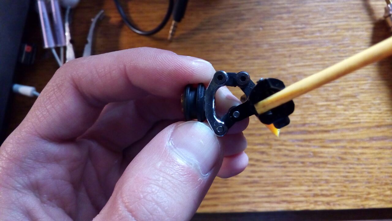

На лого стоит хвост от элайна. При некотором усилии можно положить рычаг хвостовой цапфы на вал. При краше такое было, но есть сомнения. Может это произошло в воздухе
Сам верт на даче, сейчас показать на нем не могу. У кого-нибудь происходило такое после падения?

Чем дальше хаб от балки, тем проще это сделать, упоров же нет?

Да, хаб дальше, но я у хвостового кейса ставил кольцо, чтобы ограничить ход. Упоры есть. Но при усилии можно провалить

При правильных пропорциях тяг этого не должно происходить, на флайбарной 550ке упор со стороны балки происходит много раньше “заламывания”

Тут, мне кажется, можно рукой продавить

На родном Трексе это происходит. Из-за износа бронзовой втулки. Я смотрю она у вас, батенька, именно такая. Поменяйте на стальную, и будет счастье.
А уж если религия велит летать с бронзовой, то поставьте свежую, и не допускайте загрязнения оной. Ибо бронза, как учит нас механика, совсем не терпит абразива.
Да и подшипник проверьте. Его тоже может перекашивать из-за износа.

А фото реальной поврежденной детали вроде пока не было?

В отличии от твоего Logo , на моём стоит оригинальная вилка-коромысло и в результате неудачного падения , наблюдаю обычно два состояния ; либо " серьги" просто соскакивают с шаров поводков , либо вилочка ломается , и всегда в одном и том же месте :
Поэтому думаю что в подобном случаи ситуация похожая , правда в твоём вертолёте не ломает ,или соскакивает , а выворачивает .
