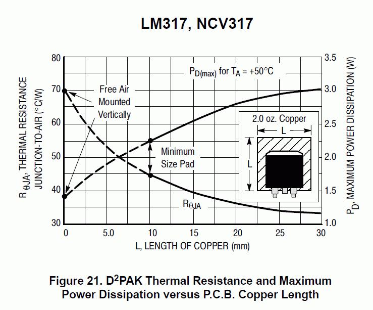

Мне не сложно и повторить, я в отличие от Вас перед тем как что-то написать, изучаю документацию.
Согласно даташиту на LM317 (он же “официальный PDF файл”), страница 9, графики “θ(J−A) vs Copper (1 ounce) Area for the TO-263 Package” и “Maximum Power Dissipation vs Tamb for the TO-263 Package” :
LM317 в корпусе D2PAK на медном полигоне площадью 6.45 квадратных сантиметров(!) способна рассеять при температуре +25 градусов цельсия порядка 2.7Вт. При нагреве до +75 градусов - уже только 1.5Вт(!).
Важные цифры - специально выделены.
P.S. Теоретический максимум, который может рассеять LM317 при температуре -45 градусов 😈 - 4.5 ватта
Ваши 10 ватт - высосаны из пальца. В реальном регуляторе при заданных условиях LM317 не сможет рассеять даже 1 ватта.

А теперь будьте любезны посмотреть на страницу 8 документа по Вашей ссылке - Figure 21. D2PAK Thermal Resistance and Maximum Power Dissipation versus P.C.B. Copper Length
И напишите же нам наконец, чему равна MAXIMUM POWER DISSIPATION (W) для LM317, смонтированной на медном полигоне, без обид 😆
Мои выкладки сделаны по аналогичному документу от National Semiconductor, “их” чип лишь чуть-чуть поскромнее по мощности.

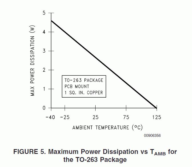

Почему Вы игнорируете приведенный Вами же даташит?
Покажите нам на нижеприведенных графиках точку “20 ватт”, ну хотя бы “10 ватт” 😈
Для всех читающих данную тему, кусочек истины от первого производителя, ON Semiconductor:
И от второго, National Semiconductor:
TO-263 = D2PAK.

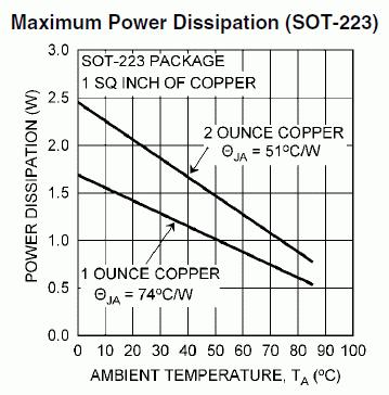

vitkor:
Да, расшифровать я тоже не смог. Что за мелкосхема вообще не понятно.
Чего уж проще-то:
L53B = LM2940IMP-5.0 www.national.com/ds/LM/LM2940.pdf#page=2
😈 Обратите внимание на ДОПУСТИМУЮ РАССЕИВАЕМУЮ МОЩНОСТЬ 😂:
И это для огромного медного полигона площадью 1 квадратный дюйм!
Для реального регулятора ситуация будет сильно плачевнее.

Микросхема линейного стабилизатора греется не от мощности которую она выдаёт в нагрузку (тогда бы её не было, мощности в нагрузке то… 😉),а от мощность которая равна произведению тока нагрузки на разность напряжения между входом и выходом стабилизатора.
Вот почему LDO микросхемам и не нужно уметь рассеивать большую мощность, когда они используются по прямому назначению.
А когда их пихают в BEC, где это падение БОЛЬШЕ чем выходное напряжение стабилизатора, то они дохнут как мухи осенью 😅
