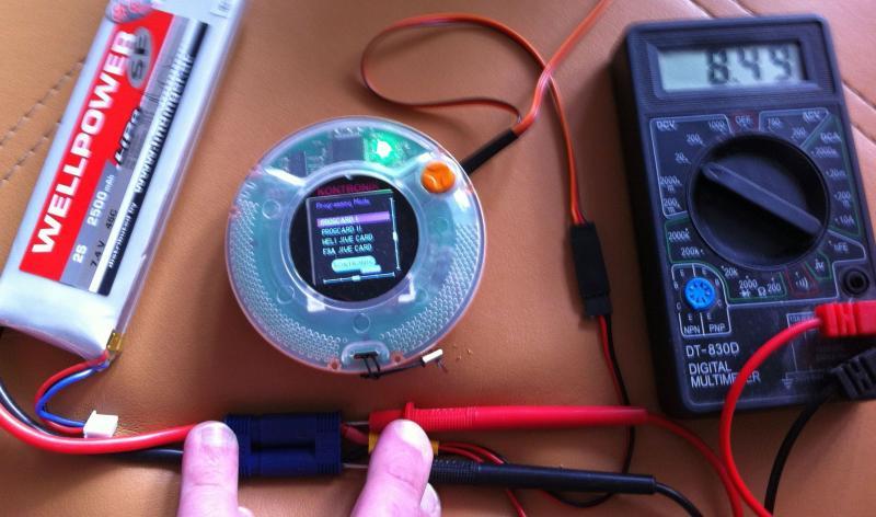

Не понял в чем проблема. Кнопку я нашёл, ProgUnit проапгрейдил до последней версии (используя прогу для ProgDisc).
А дальше встрял. Подключаю регуль - к ProgUnit, подаю питание и ничего не происходит. Апдейт для JivePro80HV виснет и всё. Какие только варианты я не пробовал. 😦
Да, еще странная штука… Если ProgUnit подключать не нажимая кнопку на нём к компу - то комп пишет, что usb devise is not recognized. Это нормально?
Непонятно…
P.S. Зачем на ProgUnit-e второй провод (папа)?
Думаю как на прогдиске,из esc провод папа в прог маму а папа из прогдиска в fbl

- Connecting
the PROGDISC to an ESC
Connect the PROGDISC to the KONTRONIK ESC
via the ESC cable (2). JIVE ESCs are connected
via the master sleeve. For ESCs without BEC a seperate four cell NiCd
battery has to be connected to the PROGDISC or
the receiver

ему нужно питание …
ему нужно питание …
А мастер каебель от регуля, который в прогдиск/прогюнит втыкается - это же питание, нет? В мануале не нашел про доп.питание (оно нужно, только если в регле отключен БЕК).
Нет.
Смотри выше , там картинка и описание от диска . В Юнит , аналогично

Нет.
Ты уверен? И куда мне этот провод втыкать? Там папа, а на 2S аккумах у меня тоже папа.
Ну придумай что нить …😃

Типа два провода у ProgDisc/ProgUnit равнозначны? Я папу от progunit могу воткнуть в регуль, а в маму 2S life-шку?
Угумс.
Только наоборот .postimg.org/image/yhxa8tlof/

Да, это папа!
Да, это папа!
Ну , тогда кто вводит в заблуждение ??😉
Карочь ( папа) - подключить питание ( можно в SLAVE)
( мама) - регуль ( MASTER)
Так понятнее?
rcopen.com/forum/f63/topic360653/401
сделай так и всё
slave + ПАПА
master + ESC (МАМА)
