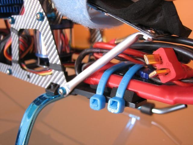

Кому интересно, сообщаю:
полная перекомпоновка
  1. регуль спереди на площадке радиатором вниз (обдувается из дырки в капоте внизу)
    Провода от мотора HiVolt смотрят непосредственно в сторону регуля и соединены на площадке
  2. Батарея на площадке сверху.
    Т.е. взята идея из топика Xisst провот такое расположение регуля и батареи на HDX раме.
  3. Гира осталась на соем месте: внутри рамы сзади на площадке под хвостом.
  4. Приемник переехал под хвостовую балку в то место,где она входит в зажимы.
    Результат:
    максимально разнесены регуль и гироскоп с приемником. Гироскоп перестал уводить хвост.
Сегодня крутил ротором на земле, даже включал IDLE 1 и 2. Результат - 😦 ОТСЕЧКИ FailSafe в разные непредсказуемые моменты. Повезло, что пока чуть висел отсечки не было, а начал садиться и опс… 3см и чуууть лопастями чиркнул по земле. Дальше только крутил ротором и тупил,смотря как он то уходит в Fail Safe, то снова просыпается.
На очереди: пришел БЕК, буду ставить. Хотя, надо регуль новый. Но его пока нет.
