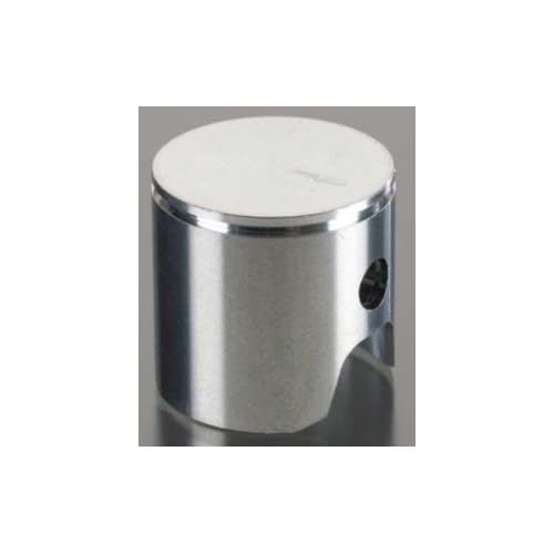

Отвечаю сам себе, компрессия действительно влияет на работу двигателя, (т.е. она понятно дело влияет, обычно потеря мощности, у меня же все окейно, летала нормально) выскочило кольцо стопорное и попало в поршневую. Сами понимаете что там было (в поршневой), странно, что он вообще заводился. 😮

Моторка моя алайн 55, понимаю, что это одно и тоже, но мне думается, что алайн покачественней делает (могу ошибаться), а на ремонт попал, так сам виноват, поставил эти самый стопоры не от своего мотора, а от другого, они изначально меньше были, держат и держат палец поршневой, вот только не засек сколько я с ними летал, разов 5 или 6. Помню звук подозрительный был, да вот как то внимание не обратил, отлетал, сел, заводить, а он фигулечки, потом вал стартера сломался, ну а дальше выше моя история. Сегодня поменял поршневую, отработал бак на хх, повисел мальца, дальше время покажет.
