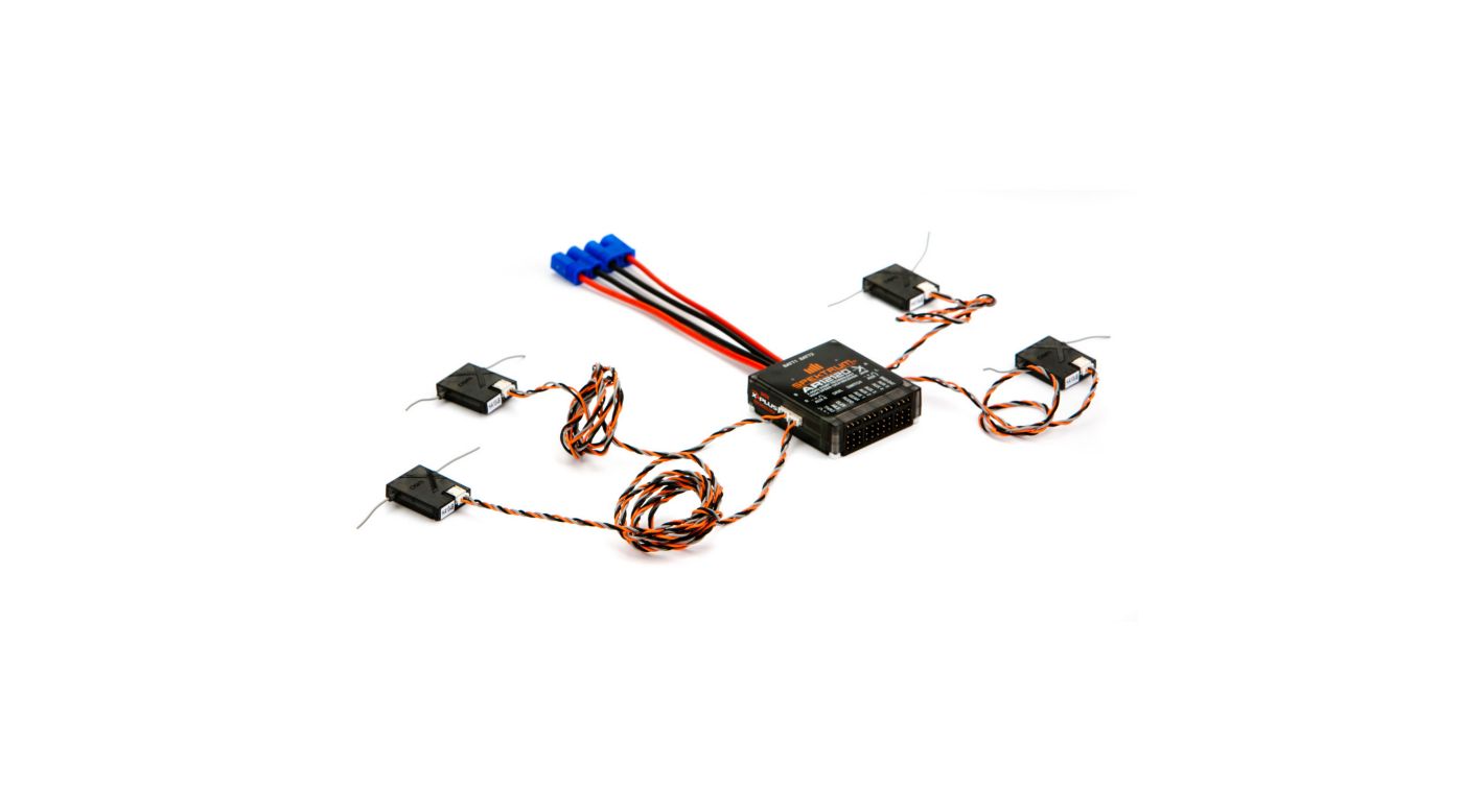

def_lord
Хм. А что тогда на счёт этого? AR12120 12-Channel DSMX X-Plus PowerSafe Receiver (SPMAR12120)
Или у них один ресивер работает на 8 каналов, другой на оставшиеся 4? Сомневаюсь…
